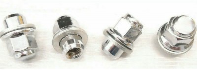

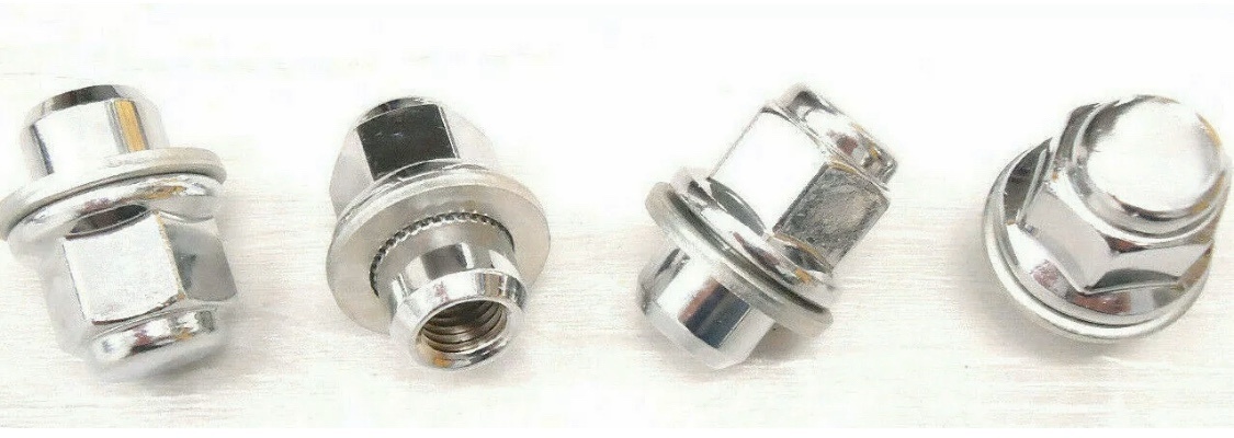

Hallo liebe Gemeinde,
Ich habe mir am Wochenende neue Felgen zugelegt, dabei handelt es sich um recht moderne OEM Felgen von Nissan. Mit dabei waren auch die original Radmuttern diese passen ja leider nicht, weil sie eine andere Gewindesteigung haben. Bei den Radmuttern handelt es sich um Flachbundmuttern (ein Bild tu ich mal unten rein). Nun die große Frage, kann ich diese Felgen auch mit kegelbund Muttern fahren? Weil der Kegel sieht bei den beiden Muttern sehr gleich aus nur das bei den Lug Nuts ja diese flache Anlagefläche fehlt.
Vielen Dank schonmal für eure antworten :)

Die 3mm Kegelbund sind für das Notrad gedacht (Stahlfelge).. D.h. Du musst Flachbundmuttern nehmen für eine vernünftige Auflagefläche und einem festen Sitz der Radmutter an der Alufelge..
