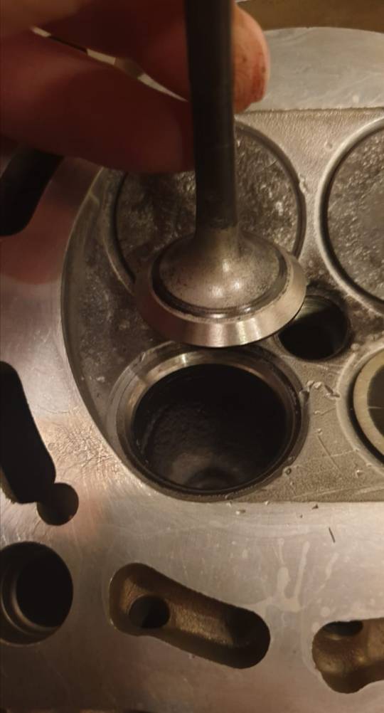

Und zwar geht es um einen 2JZ GTE Zylinderkopf aus einem Motor mit ehemaligem Motorschaden. Aufgrund des vorangegangenen Schadens wurden Macken in den Zylinderkopf geschlagen.
Die Frage die ich mir Stelle ist, welches Ausmaß dies auf die Funktion, Standfestigkeit & Haltbarkeit hat.
Die Meinungen die ich bis jetzt eingeholt habe gehen weit außeinander.
1. These: Völlig irrelevant, der Ventilsitzring in Verbindung mit dem Ventil sorgen alleinig für die Funktion. Durch die Beschaffenheit von Aluminium ist es auch sehr unwahrscheinlich das aktuelle Beschädigungen sich ausweiten.
2. These: Kritisch da aus dem Wechselspiel von Hitze und Kälte Materialrisse oder Verzug begünstigt werden, außerdem kann nicht ausgeschlossen werden dass sich Material aus dem Block löst und in den Brennraum gelangt.
Ich halte beides für Plausibel aber weiss es nicht besser.
Evtl. kennt sich hier jemand mit solchen Themen aus.
Vielen Dank schonmal für mögliche Antworten!
