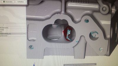

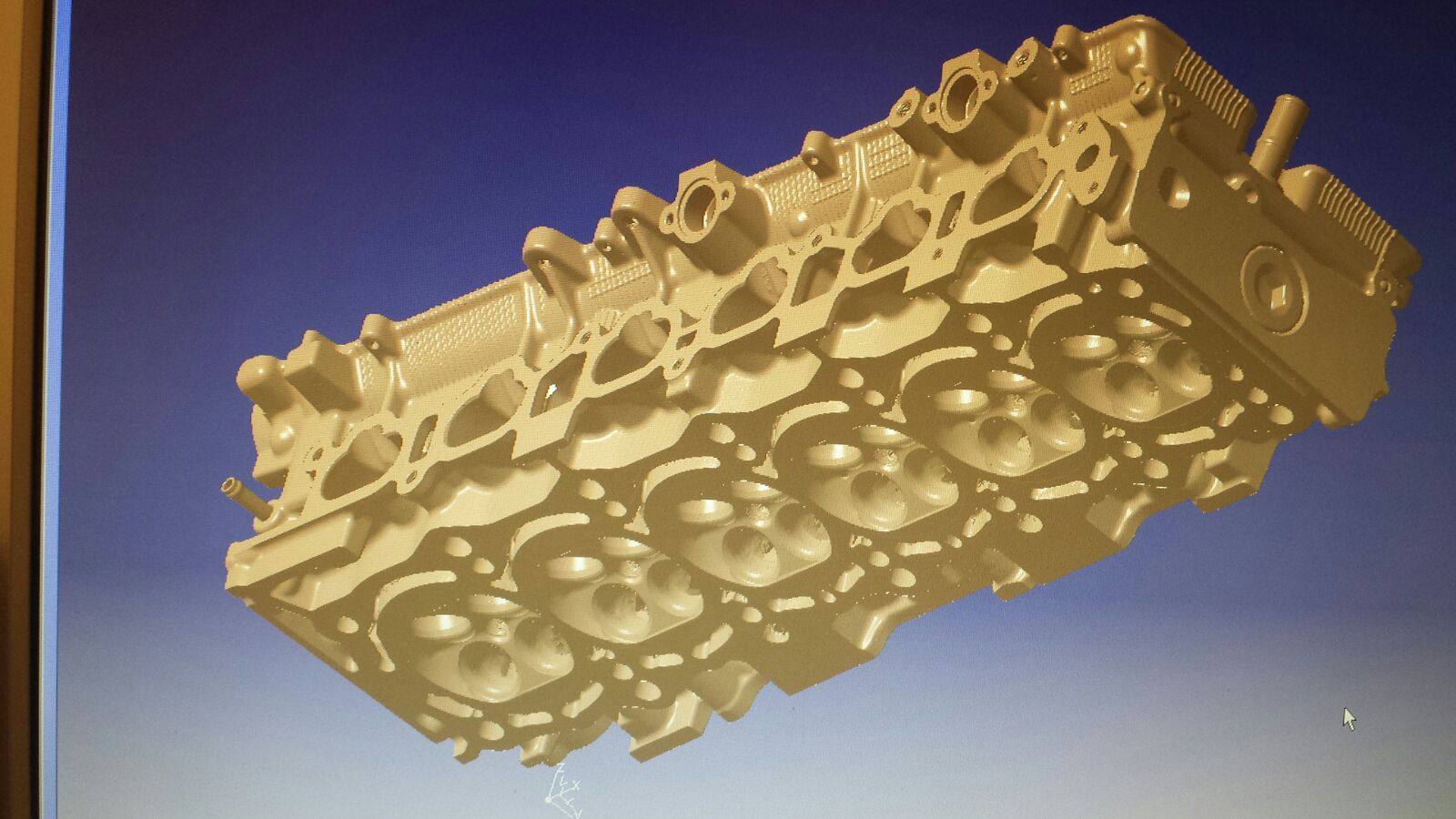

- Scan von ZK fertig in CAD importieren. Zuvor müssen noch Fehlstellen aus dem Scan nachgearbeitet werden.

- Flowbench-Ergebnisse mit CAD-Modell in CFD überführen und Simulation ausarbeiten. Dann soll eine neue Kanalgeometrie entwickelt werden.
