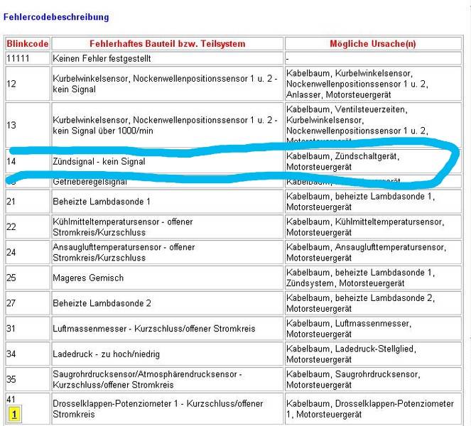

Habe gestern meine Supra nach dem Motorumbau gestartet, nun habe ich den Fehlercode 14 (fehlendes zündsignal) im Steuergerät hinterlegt. Man hört nach ein paar Minuten laufen im Leerlauf auch leichte zündaussetzer. Hat jemand den Fehler schonmal gehabt? Wäre für jede Hilfe dankbar! Fahrzeug ist eine rhd at tt prefacelift

evtl ist dein Igniter durch, das Kästchen auf dem linken Dom.
Steck den mal um wenn ein Ersatz zu Hand hast. Sensoren sind sicher alle i.O ? evtl Durchmessen.
Kabel auch alle richtig gesteckt und sich nicht locker?!
