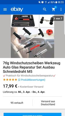

Sowas?phobos hat geschrieben:Kauf dir ein Werkzeug (Schneidedraht) zum Ausbau. Damit geht die Heckscheibe easy raus.
- Beiträge: 421
Re: Heckscheibe ausbauen
Is natürlich billig werkzeug aber mach das ja nicht professionell ständig und wenns für einmal scheibe ausbauen hält bzw funktioniert dann reichts ja
