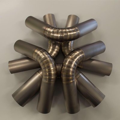

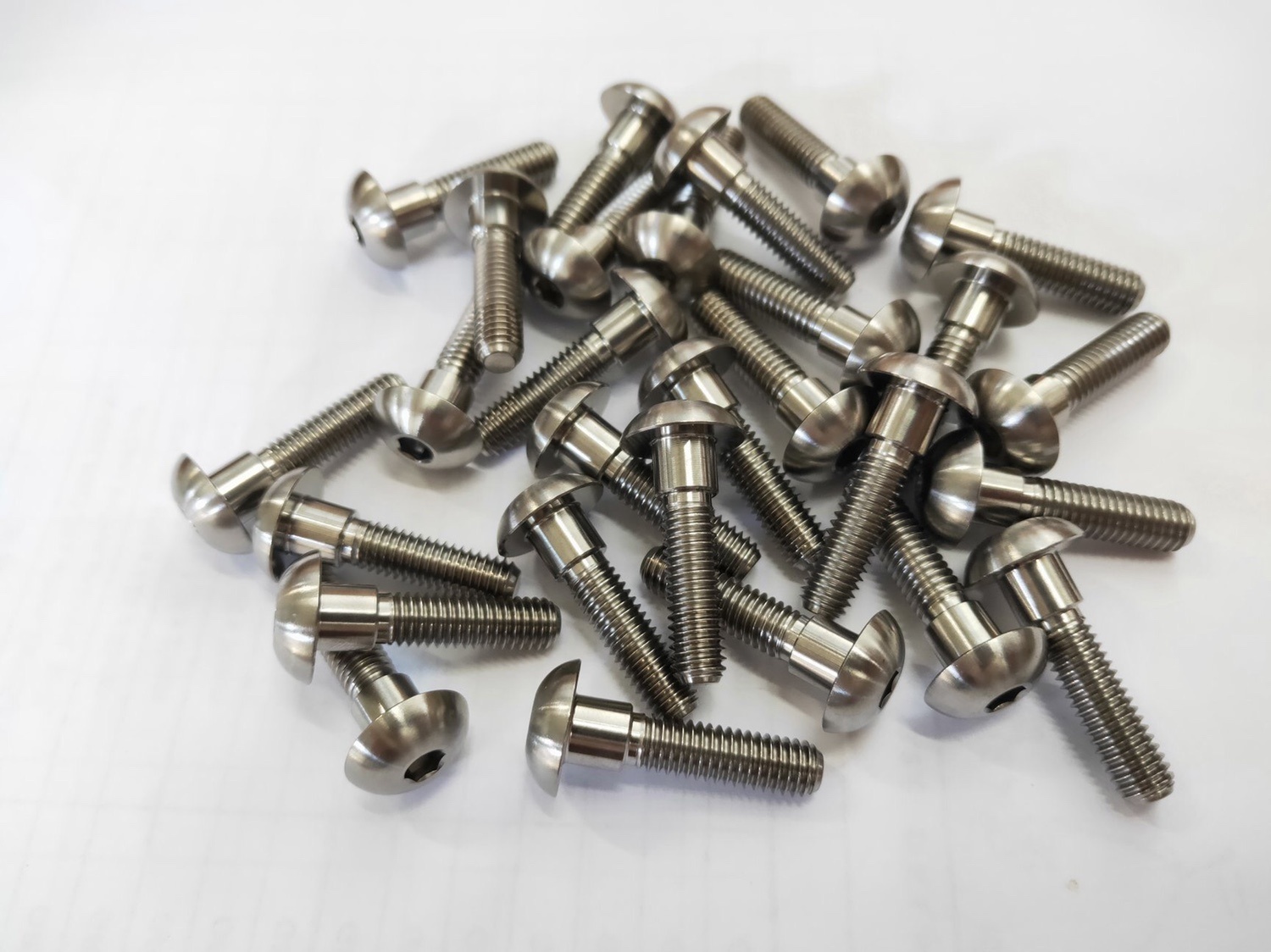

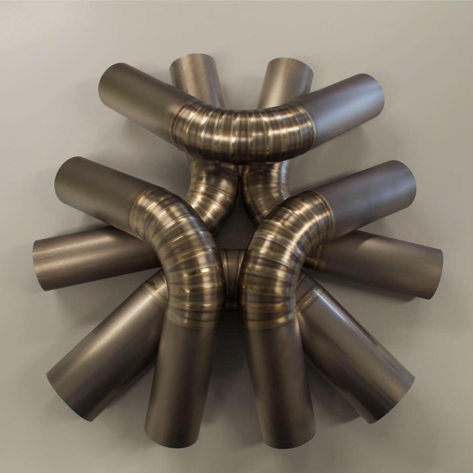

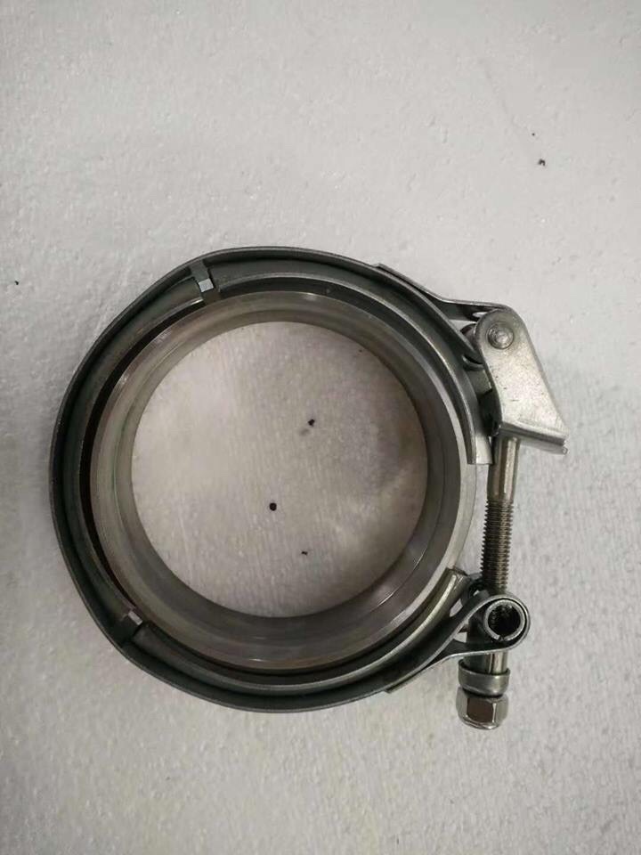

Mal noch ein paar Beispiele von denen... die Schrauben zb sind die oben angesprochenen Schrauben vom GTR. Rohr und V-Band ebenfalls Titan.
