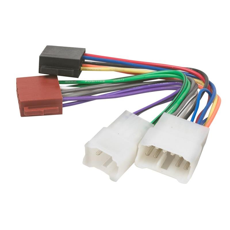

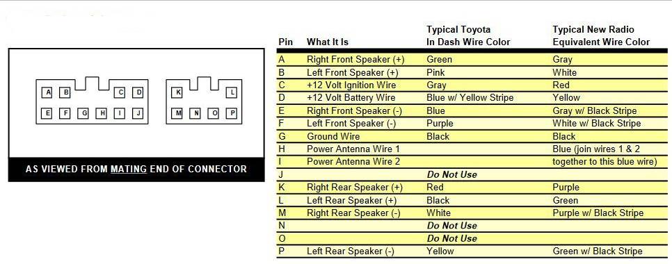

Da ich selten Radio sondern eher MP3 oder CD höre muss es ja nicht ständig sein dass diese peinliche OEM Ufo Antenne ausfährt.
Ich möchte einen Schalter in das Kabel verbauen damit ich manuell ausfahren kann wenn es benötigt wird. Aber nun die Frage, welches Kabel ist zuständig für das ausfahren der Antenne?

Jep.. Am ISO - Stecker das blaue Kabel..
Am OEM Stecker wäre das dann H..
