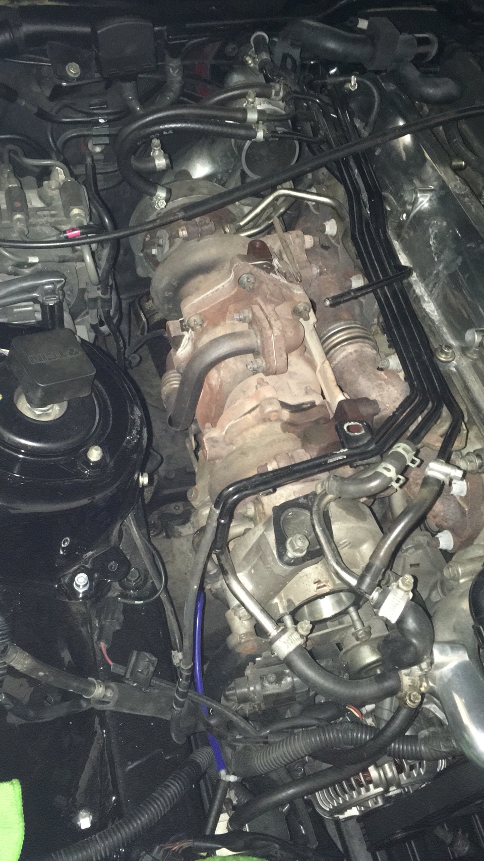

Hallo liebe Gemeinde,
Ich habe nächste Woche vor von J-Spec Lader auf überarbeitete EU-Lader umzubauen. Da nun leider mein guter Freund und Mechaniker abgesprungen ist weil er selbst mit eigenen Projekten verplant ist muss ich es wohl selbst in die Hände nehmen.
Nun zum Knackpunkt, schrauben kann ich ein wenig nur habe ich noch nie etwas am Motor der Supra gemacht.
Was könnt ihr mir raten, worauf ist speziell beim aus- und einbau zu beachten um nichts zu beschädigen, wieviel Zeit sollte ich einplanen und so sachen? Habe keinen Stress da ich 4 Wochen Urlaub habe :D
Wäre super dankbar für jede Hilfe.
1995 J-Spec Supra TT MT

Du brauchst mit Sicherheit viel Zeit und Nerven. Vor allem was so die Zugänglichkeit zu Teils stellen betrifft. Ich empfehle dir Gutes Werkzeug und wenn möglich in vielen Ausführungen - Lang, Kurz, abgewinkelt mit Ratscheneinsatz...ich musste mir auch ein "Spezialwerkzeug" basteln um die Ölrücklaufleitung zu lösen.
Ich hoffe du hast eine Bühne....ansonsten -> viel glück

Also eingebaut hab ich die Twins noch nicht aber ausgebaut wegen Singleumbau damals. Ich hatte keine Bühne und keine Grube. Hab die supra ca. 40cm mit Stützen angehoben das ging dann. Beste und einfachste wäre klar Motor raus dafür aber denke dazu hast du sicher auch keine möglichlkeit.
Gutes Werkzeug auf jedenfall und mehrere Schlüssel die du auch mal verbiegen kannst da es echt ein Horror ist die Twins überhaupt erstmal raus zu bekommen.. War heil froh das ich sie nicht mehr einbauen musste xD.
Hab für den Ausbau gut 2 Woche jeden Abend 2-3std gedchraubt. Viele schrauben gingen so extrem schwer los nach der langen Zeit und dazu kommt das man an viele Schrauben fast nicht ran kommt.. hoffe du hast kleine schlanke aber starke Hände/Finger xD und kannst es verdchmerzen das deine Arme gern auch mal wie durchn wolf gedreht aussehen xD denn mit Motor eingebaut werden deine hände bzw arme öffters mal so aussehen hehe und handschuhe kommste halt nich schlechter mit klar..
Es ist aber machbar auch nicht arg anspruchsvoll aber schwierig alles los zu bekommen und merke dir gut was wie zusammen gehört. Dann klappt dad schon :) aber da man gerne abundan die lust verliert, agressiv wird und erstmal ne kiste entspannungsbier braucht würde ich die 4 wochen schonmal dafür einplanen insofern du nicht 8std am Tag da bei bist sondern nur immer mal 2 -3std täglich. Wenn alles gut los geht mag es viel schneller gehen.
Ggf ist auch ein kleiner brenner nicht verkehrt um an stellen wo man nigs abfackeln kann ggf mal die muttern oder das material etwas erhitzen zu können falls eine schraube/mutter mal garnicht los gehen will.
Ansonsten immer mit der ruhe und zeit lassen das spaar nerven und immer dran denken wie es nachher sicher toll ist wieder damit fahren zu können :D hehe

Also ich hab das schon locker 10 mal gemacht inzwischen bin ich so bei 7-8 h ein und ausbau Bild je nachdem wie gut sie sich lösen lassen Hauptproblem sind meistens die krümmer schrauben ich nehme eig immer einen gabelring schlüssel, ring auf die muttern und mit einem zweiten ringschlüssel als verlängerung auf den gabelkopf vom schlüssel der auf die mutter geht etwas blöd zu erklären aber so hab ich eig bisher alle aufbekommen auch ohne bühne .... ölrücklauf kommst von unten mit einer kleinen ratsche und 2-3 verlängerungen ganz einfach hin ... downpipe und das hosenrohr weg mit der klappe dann hast genug platz für die krümmerschrauben :) viel erfolg
