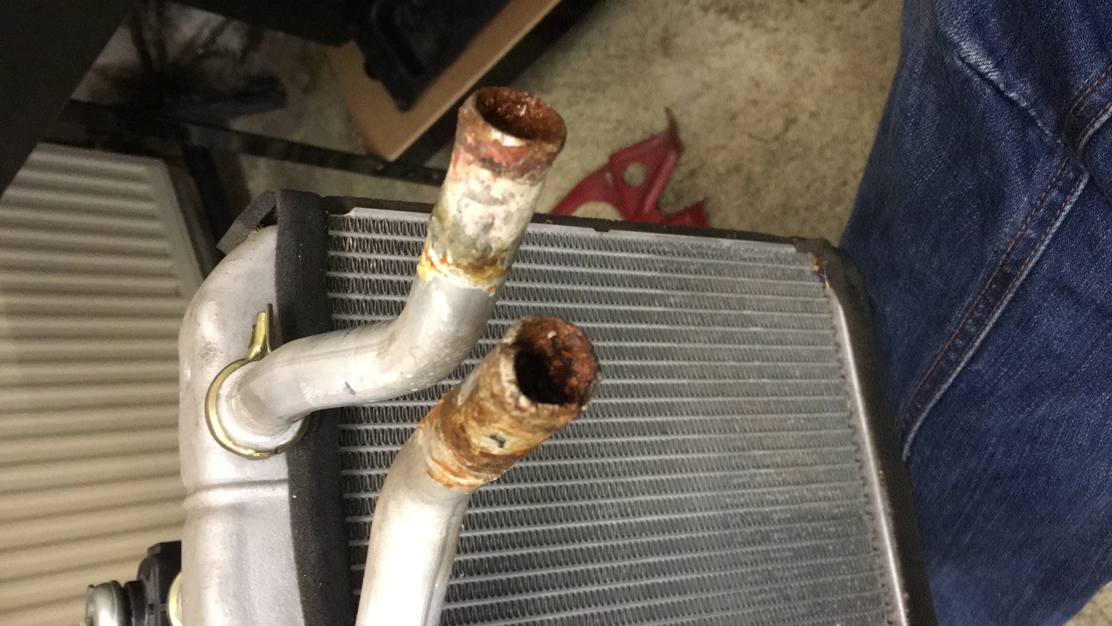

ich habe mich in letzter Zeit einmal genauer mit dem Thema Kühlmittel beschäftigt, da ich selbst jahrelang (auch meine Vorbesitzer) das Glysantin G30 gefahren bin. Beim Instandsetzen meines Lüfterkastens (Innenraum) habe ich jedoch deutlich Rückstände / Beschädigungen an der Verrohrung vom Wärmetauscher vorgefunden und mir die Frage gestellt welches Kühlmittel wirklich unsere Motoren am besten vor Korrosion schützen kann.

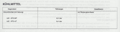

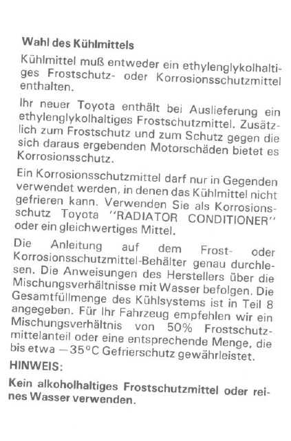

Hierzu ein paar allgemeine Infos in den deutschen Handbüchern:

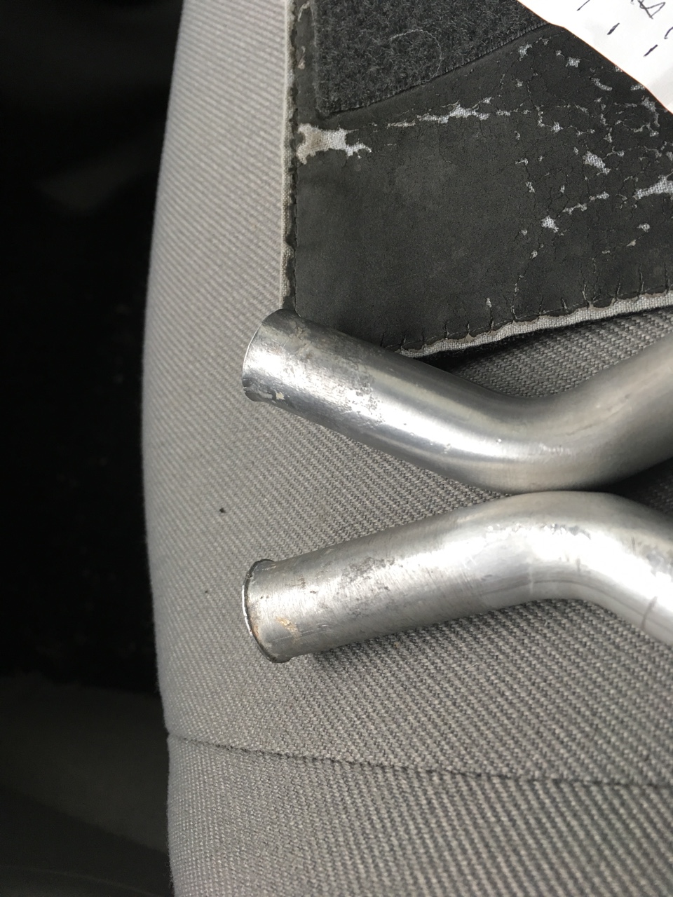

Die sehen bei dir aber wirklich krass scheiße aus, Daniel. Ganz so wild war das bei mir nicht. Ich meine aber auch, dass wir das System gespült hatten.
Welches Kühlmittel für den 2JZ - silikathaltig oder silikatfrei?
ANKRacing hat geschrieben:Die sehen bei dir aber wirklich krass scheiße aus, Daniel.
Sahen :)
