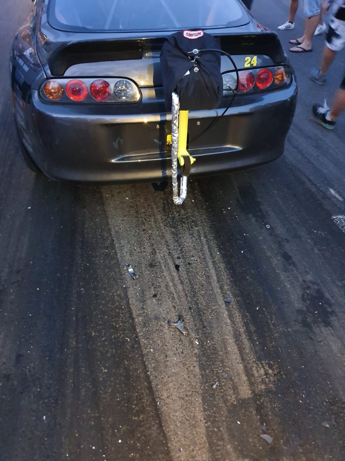

Game Over... Mir ist sofort klar, dass mir eben gerade mein sauteuerer Rennmotor um die Ohren geflogen ist - und zwar nicht nur ein bisschen, im Sinne von ein Kolben macht "klack klack klack", sondern wirklich komplett. Es hat ein Mal richtig laut geknallt und die Maschine war aus. Ich bildete mir sogar ein, dass in dem Moment die Haube sich kurz angehoben hat, bevor dann der Qualm aus den Spalten zwischen Haube und Kotflügeln herauskam. Ich brauche eine Sekunde, vllt. zwei, um zu realisieren, dass ich besser jetzt den Zündschlüssel umdrehen und die Maschine abschalten sollte.

Hier die Bilder vom Moment:

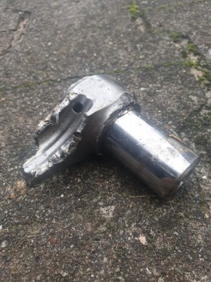

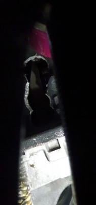

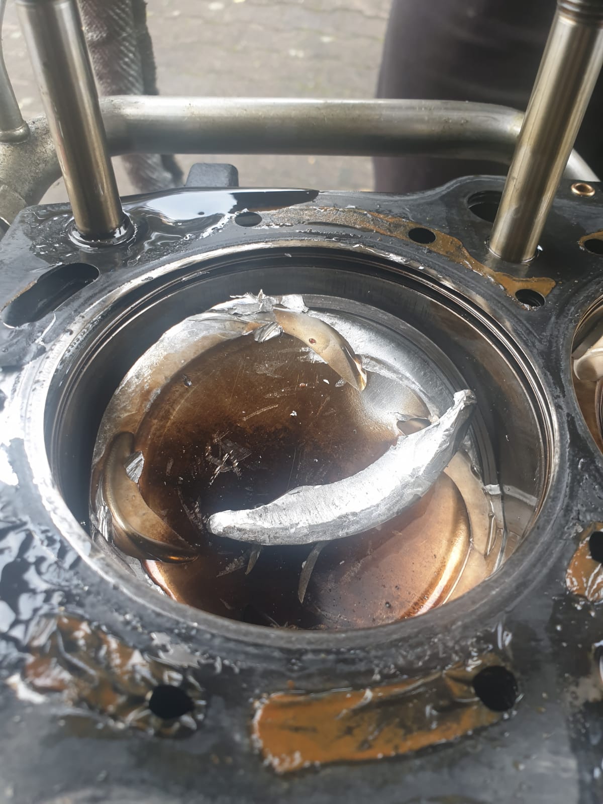

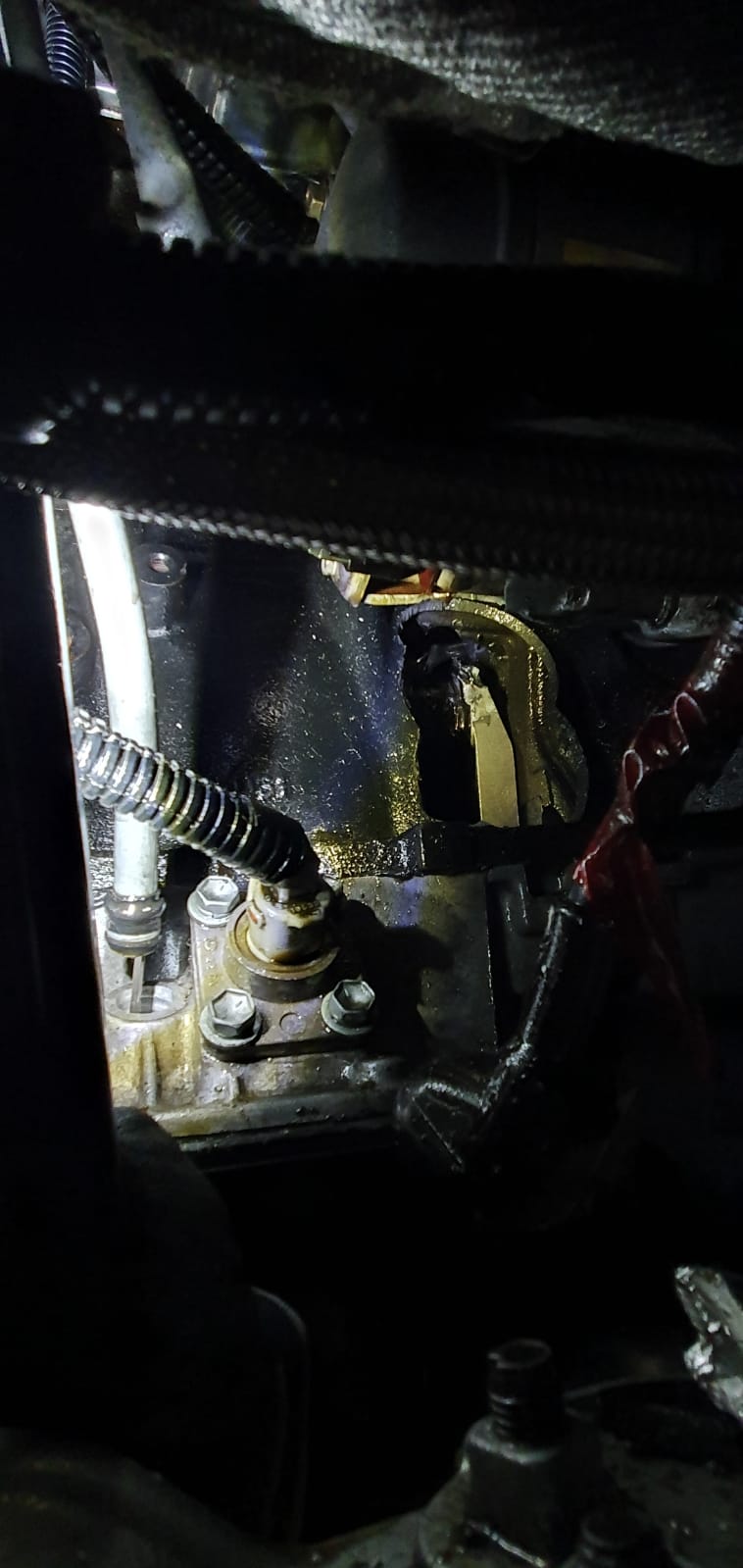

Der erste Blick unter Kendra brachte dann folgendes zu Tage - Löcher im Bock auf beiden Seiten:

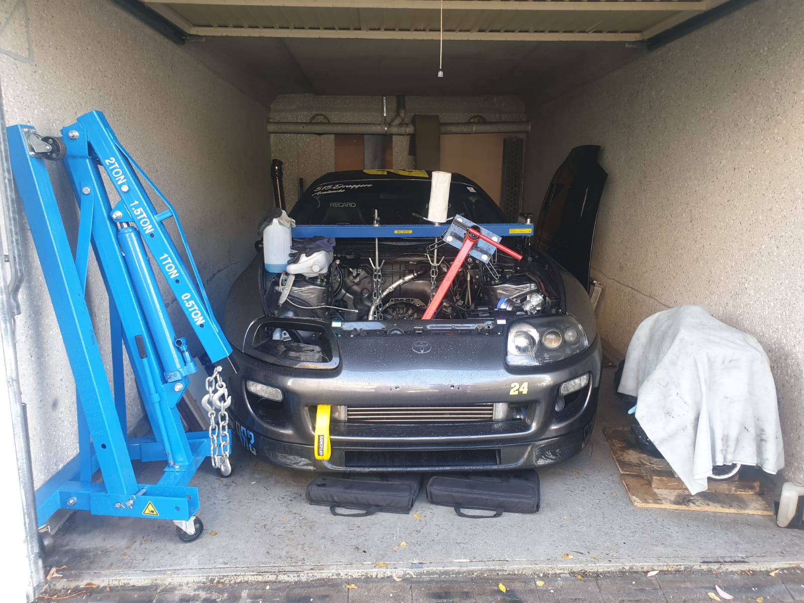

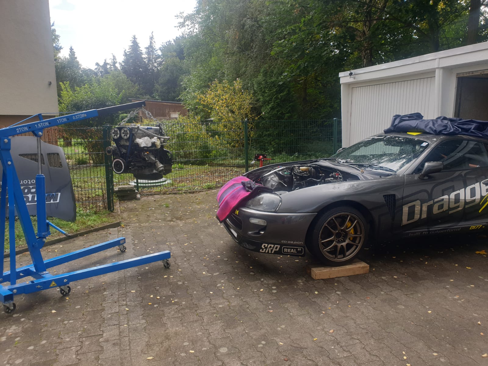

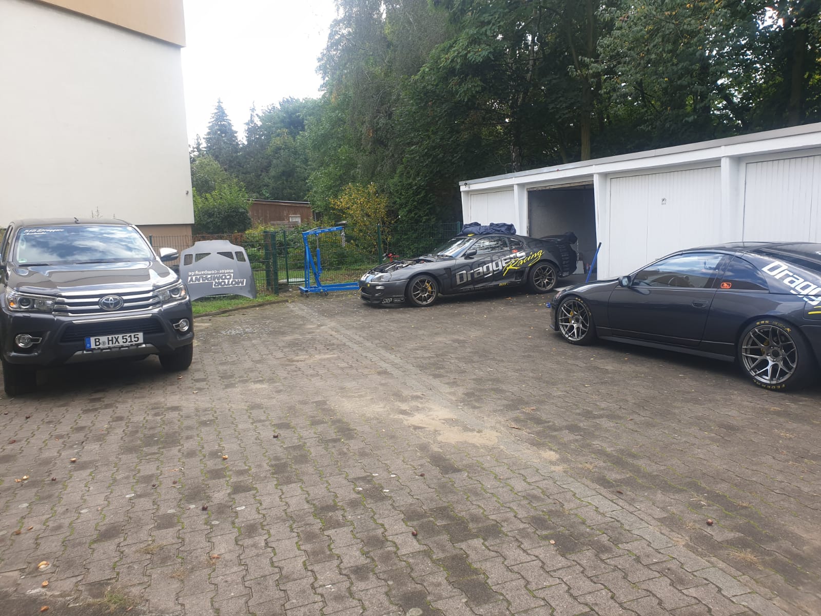

Der eine oder andere weiß ja, dass ich aktuell keine richtige Schrauber-Halle habe und so mache ich vieles in einer engen Garage. Das klappt soweit auch ganz gut, ich komme damit zurecht - Improvisieren ist kein Thema für mich. Entsprechend habe ich Motor auch in der Garage zum Herausheben vorbereitet, d.h. alle Anbauteile wie Krümmer, Ansaugseite, Kabelbaum etc. pp. habe ich dort ausgebaut.
Das Herausheben des Motors selber klappt da allerdings nicht, denn für den Motorkran ist die Garage zu flach. Also musste ich auf gutes Wetter warten, mich dann mit meinem Teamkollegen verabreden, da dann Kendra rausschieben und den Motor vor der Garage rausheben.
Gesagt - getan:

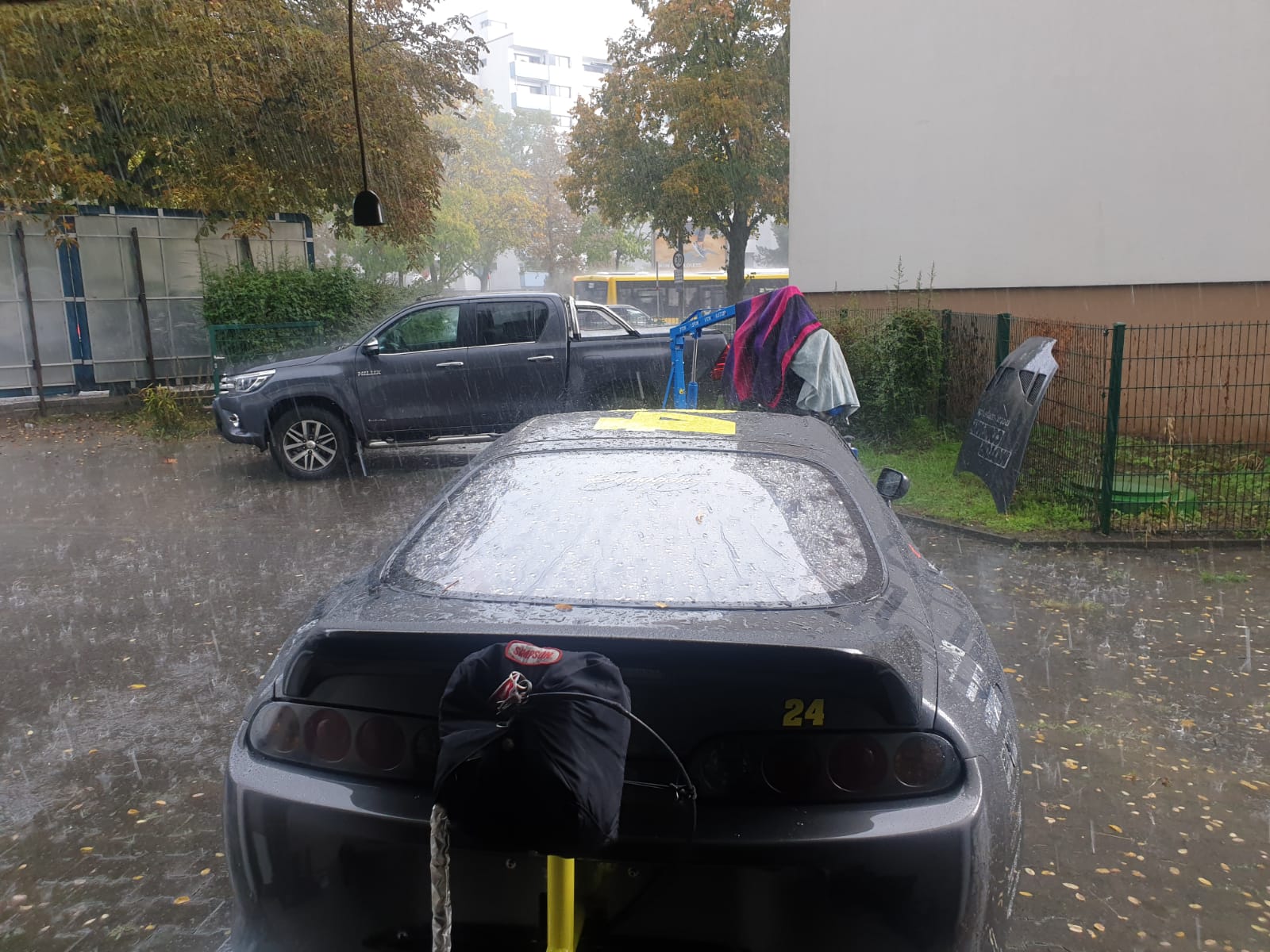

Als der Motor gerade hilflos am Haken hing und wir die Motorbrücke auf die Supra gestellt haben, um das Getriebe dran zu hängen, sprich Du auch keine Motorhaube drauflegen kannst - also genau in dem Moment wo Du mitten drin steckst und alles "offen" ist, dachte sich der Scheißeeimer: "Hm... das geht mir hier alles viel zu schnell und läuft auch viel zu glatt... wollen wir Jan mal nicht verwöhnen! Ein bisschen Spass wird ja wohl erlaubt sein.
" Also öffnete der Eimer die Schleusen und es fing von jetzt auf gleich an zu schütten. Aber richtig und auch etwas länger. Auf den Straßen bildeten sich Pfützen die so tief waren, dass bei tiefergelegten Supras das Wasser durchaus den Ladeluftkühler hätte fluten können. Es war zum Kotzen!!! Immer wieder was Neues. Der Eimer schickte mich quasi mit seiner Pisse in den Winterschlaf... Außer eine Decke über den Motor schmeißen und uns in der Garage verkriechen, konnten wir erst einmal nicht machen.
Als der Regen abgeklungen war, haben wir entschieden, an dem Tag nichts mehr zu machen. Also galt es nur noch, die Kiste rückwärts wieder reinzuschieben und zusammenzupacken, wobei das Reinschieben auch schon wieder so ein Krampf war. Denn auch ohne Motor wiegt das fette Schwein immer noch viel zu viel. Daran muss ich noch arbeiten!!! Zudem war es glatt und es ging Richtung Garage NATÜRLICH leicht bergauf. Irgendwann im 47. Anlauf haben wir es dann geschafft, aber es war echt ätzend.

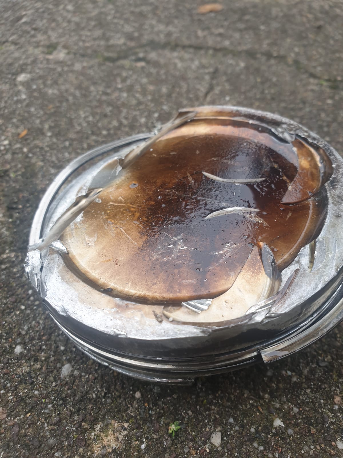

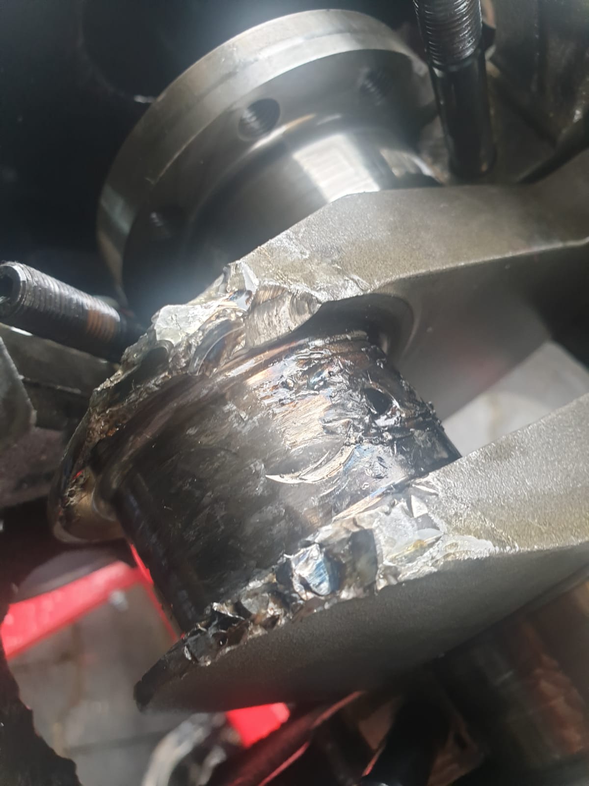

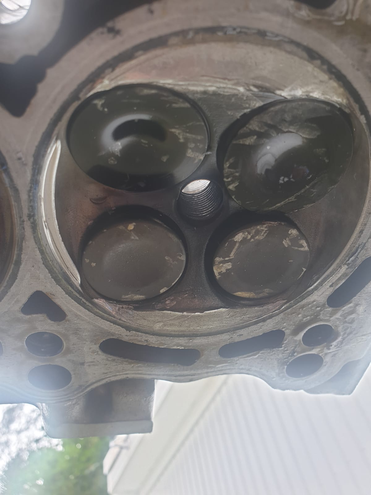

Und wie man sieht, halte ich mich daran offenbar noch immer - ich habe ganze Arbeit geleistet:

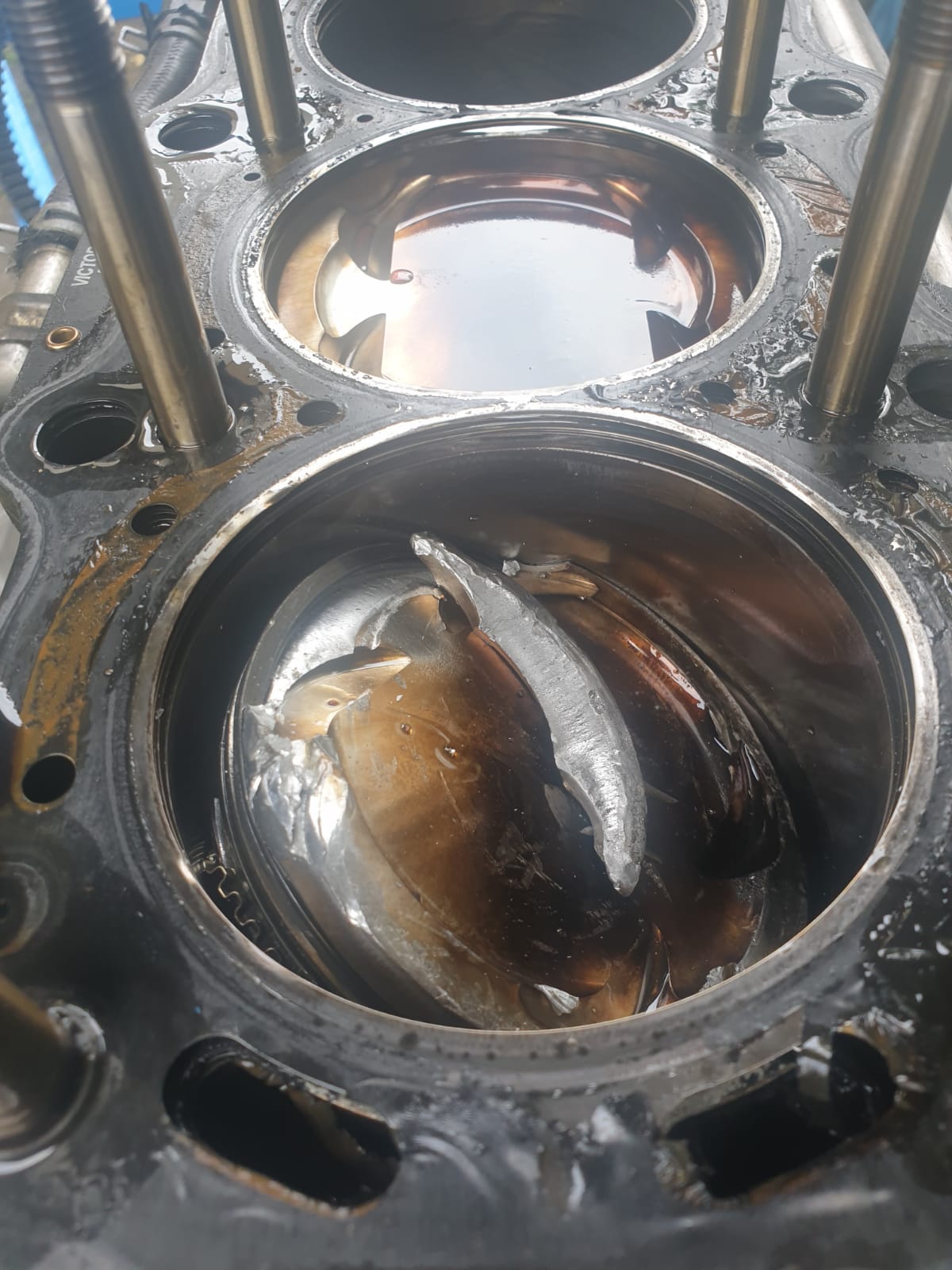

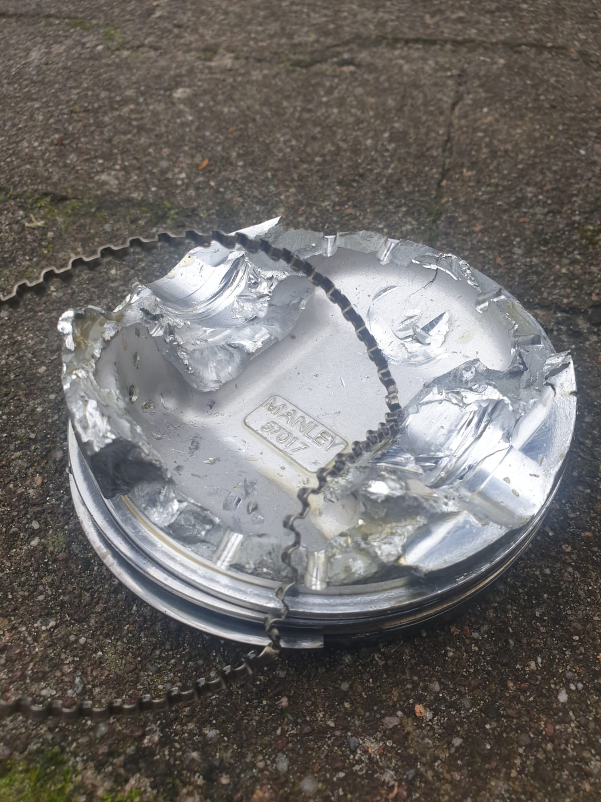

Nun wollen sicherlich alle wissen, was die Ursache war, richtig? Der eine oder andere hatte ja schon die Vermutung, dass wir thermische Probleme hatten. Nun, das hat sich nicht bestätigt. Wir haben anfangs der Saison die Lagerschalen getauscht und natürlich lag der Verdacht nahe, dass wir hier etwas falsch gemacht haben. ABER... auch hier war alles TOP. Wir haben die Drehmomente aller anderen Schrauben nochmal gecheckt, alle waren korrekt. Auch die Lager und Lagergassen der anderen Pleuel sahen gut aus. Kurzum... alles top.
Des Rätsels Lösung?

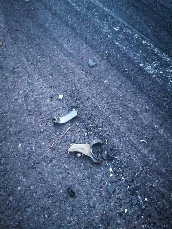

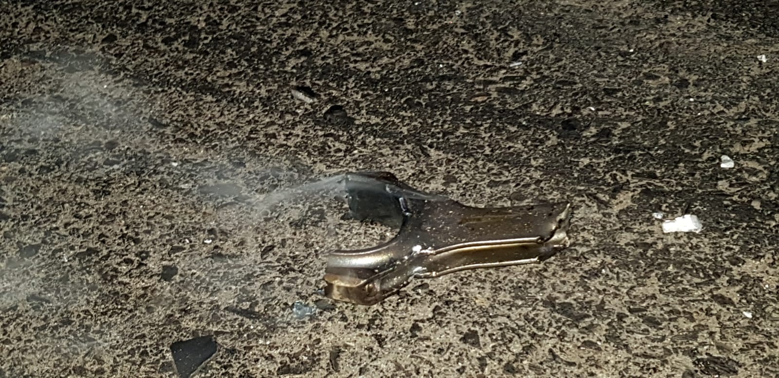

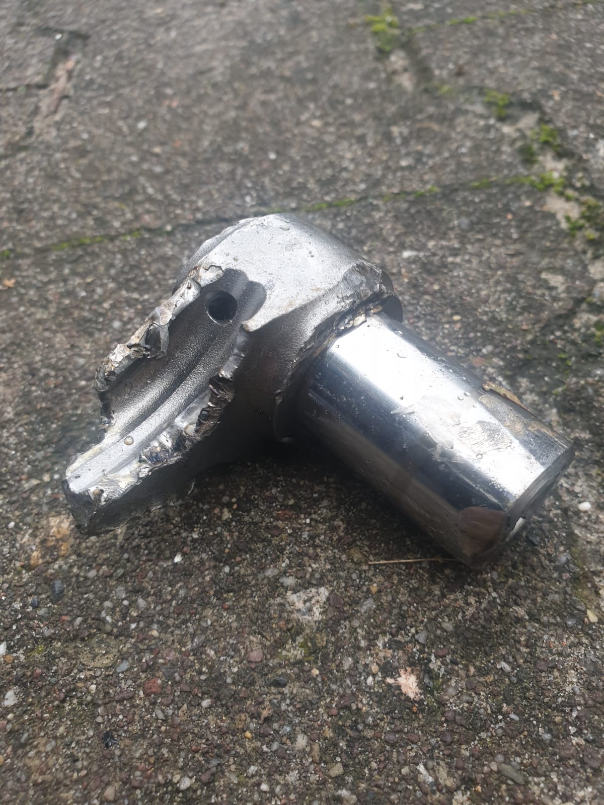

Wir haben damals neben dem Pleuel auf der Strecke eine abgerissene Pleuelschraube gefunden. Jetzt war die Frage: Warum ist die gebrochen? Es gibt 2 Möglichkeiten:
1. Eine der beiden Schrauben war nicht fest angezogen, hat sich irgendwann gelöst, ist in die Ölwanne gefallen und der Pleuel wurde nur noch mit einer Schraube zusammengehalten. Wenn der Kolben dann nach oben wandert, lockert sich der Pleuel, bis sich der untere Teil des Pleuels irgendwann aufbiegt bis die 2. Schraube bricht... der Rest ist Geschichte. Das sich der untere Teil des Pleuels aufgebogen hat ist Fakt, ich habe den bei mir rumliegen und da sieht man das wunderschön! Wenn es so abgelaufen ist, müsste ich in der Ölwanne eine vollkommen intakte Pleuelschraube finden!
2. Es sind beide Pleuelschrauben gebrochen. Eine fällt in die Ölwanne, der restliche Ablauf entspricht dem oben beschriebenen. In dem Fall müsste ich in der Ölwanne eine gebrochene finden.
Und was habe ich gefunden? Eine GEBROCHENE!!! DAS war also die Ursache. Somit kann ich festhalten: Wir haben beim Wechsel der Lagerschalen alles richtig gemacht, Anzugsmomente waren alle korrekt, Lagerschalen waren top... alles ok. Nur die Carillo-Schrauben haben versagt. Nunja, bei Gesprächen mit dem einen oder anderen habe ich nun schon häufiger gehört, dass das bei Carillo vorgekommen sein soll. Ob das stimmt weiß ich nicht - mich hat es auf jeden Fall erwischt! So siehts aus!!!
