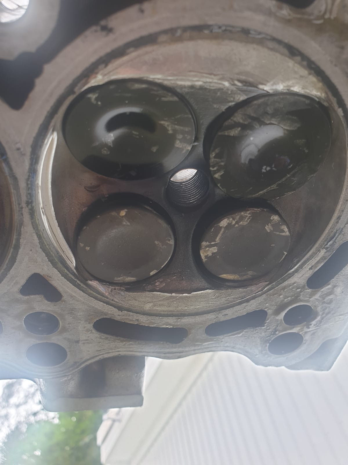

Reisbrennen ist nun schon ein paar Monate her, aber nun habe ich endlich die Zeit gefunden, den Motor raus zu nehmen und ihn danach zu zerlegen. Auch bei dieser Standard-Aktion hat der Scheißeeimer zumindest nochmal ein bisschen an mir rumgenascht... wie sollte es auch anders sein 😂

Nun wollen sicherlich alle wissen, was die Ursache war, richtig? Der eine oder andere hatte ja schon die Vermutung, dass wir thermische Probleme hatten. Nun, das hat sich nicht bestätigt. Wir haben anfangs der Saison die Lagerschalen getauscht und natürlich lag der Verdacht nahe, dass wir hier etwas falsch gemacht haben. ABER... auch hier war alles TOP. Wir haben die Drehmomente aller anderen Schrauben nochmal gecheckt, alle waren korrekt. Auch die Lager und Lagergassen der anderen Pleuel sahen gut aus. Kurzum... alles top.
Des Rätsels Lösung?
Wir haben damals neben dem Pleuel auf der Strecke eine abgerissene Pleuelschraube gefunden. Jetzt war die Frage: Warum ist die gebrochen? Es gibt 2 Möglichkeiten:
1. Eine der beiden Schrauben war nicht fest angezogen, hat sich irgendwann gelöst, ist in die Ölwanne gefallen und der Pleuel wurde nur noch mit einer Schraube zusammengehalten. Wenn der Kolben dann nach oben wandert, lockert sich der Pleuel, bis sich der untere Teil des Pleuels irgendwann aufbiegt bis die 2. Schraube bricht... der Rest ist Geschichte. Das sich der untere Teil des Pleuels aufgebogen hat ist Fakt, ich habe den bei mir rumliegen und da sieht man das wunderschön! Wenn es so abgelaufen ist, müsste ich in der Ölwanne eine vollkommen intakte Pleuelschraube finden!
2. Es sind beide Pleuelschrauben gebrochen. Eine fällt in die Ölwanne, der restliche Ablauf entspricht dem oben beschriebenen. In dem Fall müsste ich in der Ölwanne eine gebrochene finden.
Und was habe ich gefunden? Eine GEBROCHENE!!! DAS war also die Ursache. Somit kann ich festhalten: Wir haben beim Wechsel der Lagerschalen alles richtig gemacht, Anzugsmomente waren alle korrekt, Lagerschalen waren top... alles ok. Nur die Carillo-Schrauben haben versagt. Nunja, bei Gesprächen mit dem einen oder anderen habe ich nun schon häufiger gehört, dass das bei Carillo vorgekommen sein soll. Ob das stimmt weiß ich nicht - mich hat es auf jeden Fall erwischt! So siehts aus!!!
