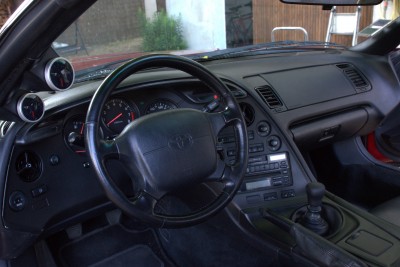

OK. 2014 kam das Auto mit zwei verschiedenen Scheinwerfer. Beide LHD, aus Glass. Der älteste, verfärbte LH Scheinwerfer hatte den LWR-Motor. Der RH sah relativ neu aus und hatte den LWR Motor nicht. Ich konnte ein altes Bild von 2015 finden:
Kein LWR-Schalter, aber die Panels wurden sowieso mehrmals ausgebaut vom ehemaligen Besitzer.

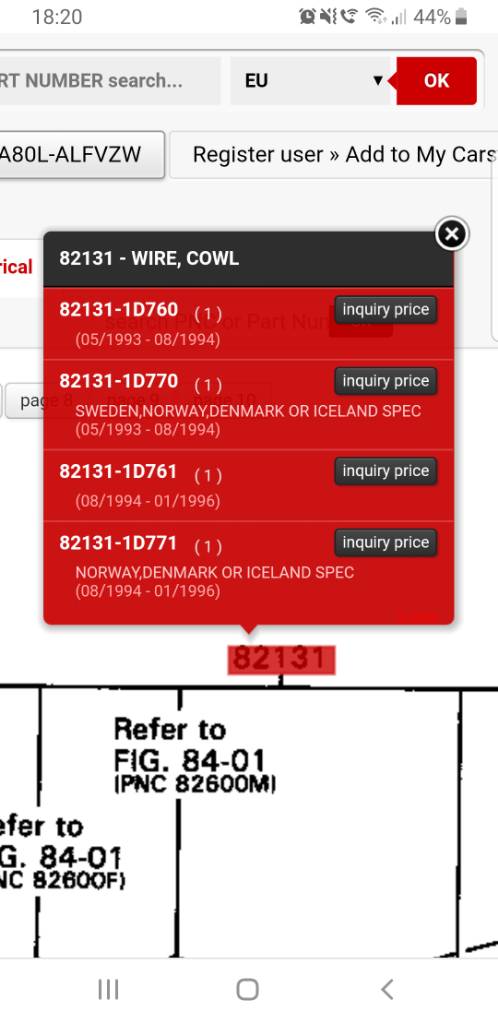

Ich denke der Kabelbaum sieht bereits die LWR vor, sie ist aber nicht verbaut. Laut EPC gibt es einen speziellen Dänemark-Kabelbaum:

Kann mir vorstellen das sich der Kabelbaum vor allem in der Tagfahrlichtschaltung unterscheidet, ist zwar im Endeffekt auch nur über nen Relais (bzw bin mir grad nicht sicher ob das nicht sogar nen Stg hintern Radio war) geschaltet, kann mir aber nicht vorstellen das die Kabel überall liegen.
Die LWR ist wirklich komplett vorbereitet, habe sowohl im Dash wie auch an den Scheinwerfern die Kabel liegen, sind mit Abdeckungen zum Schutz drauf.
