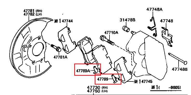

Was meinst du mit zwei Sätzen Pad spacern? Also 4 bleche je Seite?

Also die Teile meine ich:
(Also Bilder per copy and paste direkt im Text einfügen scheint nicht zu funktionieren?)
Davon hab ich pro Belag jetzt 2 Blechwinkel auf der Unterseite, also 4 pro Seite. Wenn ich das richtig verstanden habe, müssten die auf die Unterseite kommen, so das beim Vorwärtsfahren der Belag direkt gegen den Sattel drückt und nicht gegen die Bleche. Evtl hätte sich das Geklapper auch irgendwann gegeben, wenn sich im laufe der Zeit genügend Bremsstaub und Dreck in den Führungen abgelagert hat. Solange wollte ich aber nicht warten.

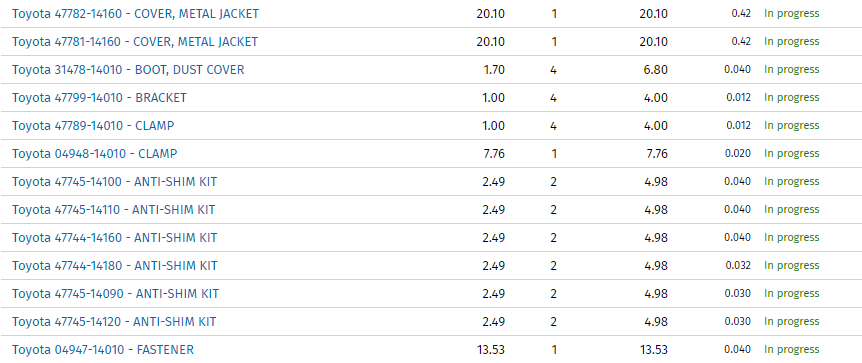

falls jemanden interessiert, hier die Liste der bestellten Anbauteile für die Sättel VA und HA

oha, bei amayama kosten die Pad Spacer nur 1€ :o
ich hab beim Toyota Händler n kleines Vermögen für die Dinger dagelassen 😂
JZAeighty
Beiträge: 92
Re: EU Bremssättel Vorderachse Alternativen
Beitrag von JZAeighty »
Ja krass was für ein Unterschied oder... Hab auch erst hier bei Toyota angefragt, musste staunen als der Kostenvoranschlag per Mail reingeflattert kam... Hab dann mal bei Amayama verglichen und dort jetzt auch bestellt. Gut die Lieferzeit ist natürlich nicht mehr lustig aber das ist mir bei der Ersparnis definitiv wert. Wird dann alles halt im Winter umgebaut.
