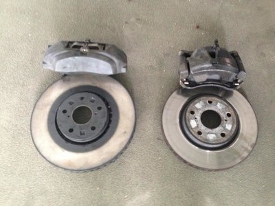

Ich habe schon einen Umbau auf die Bremse vom Lexus GS 450h gesehen.. Die Sättel sind genauso 4 Kolbenfestbremsättel, aber mit einer 334mm Bremsscheibe.. Bild 1 (296mm zu 334mm)
Der Lochabstand passt aber nicht ganz, da müsste man sich das ganze mal genauer anschauen..
Ich selber fahre die Bremse auf meinem Lexus is und bin begeistert..
17" passen auch noch drauf.

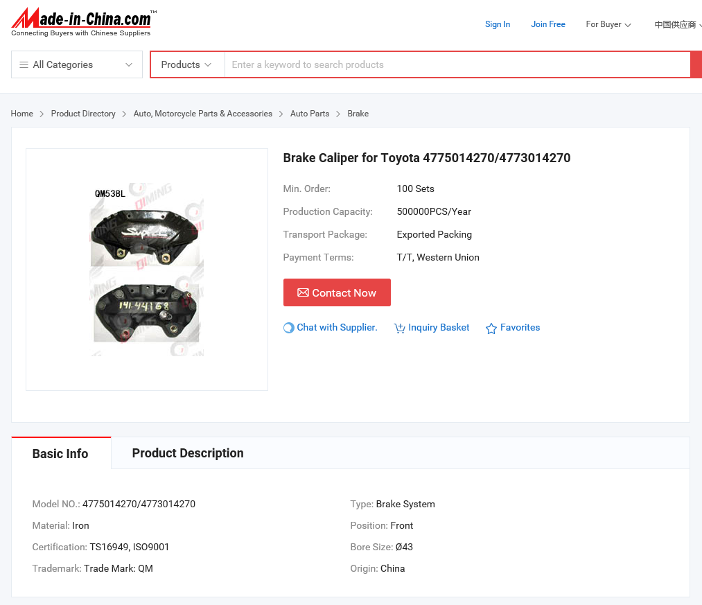

Scheinen gebraucht aufgearbeitete Sättel zu sein. Auf der Webseite steht unter Info:
A1 CARDONE Remanufactured Friction Choice ® Brake Calipers are remanufactured to meet or exceed O.E.M. performance
Könnten aber auch aus China sein, denn es wird immer schlimmer... :(
http://qmautoparts.en.made-in-china.com ... 14270.html

Sag nicht das sind kopierte Bremssättel?
EU Bremssättel Vorderachse Alternativen
ANKRacing hat geschrieben:Sag nicht das sind kopierte Bremssättel?
Entweder das oder Toyota lässt die Dinger in China bei dieser Firma fertigen, was ich allerdings weniger glaube... :(
