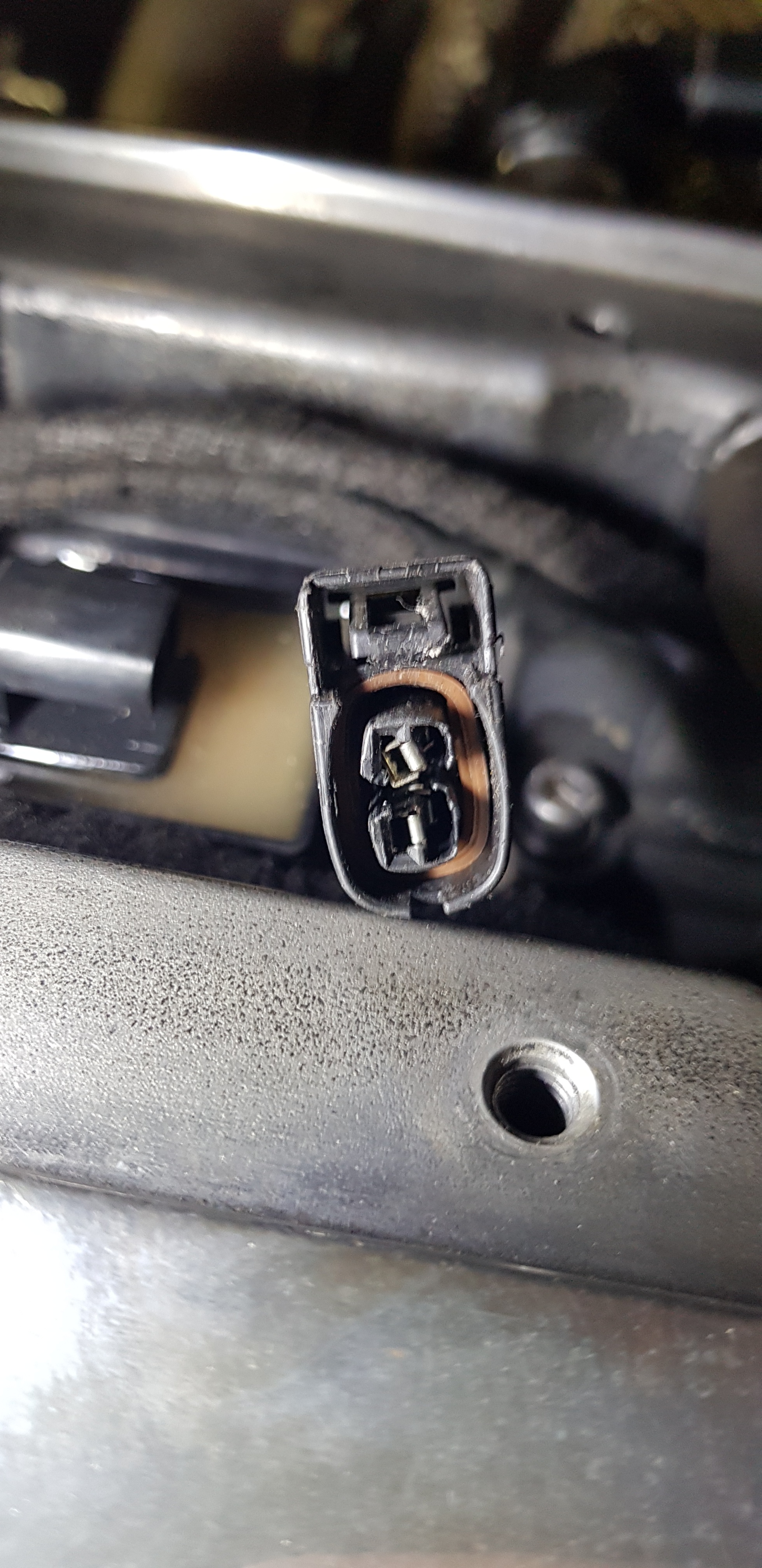

So..weiter geht’s. Ich habe also das Kraftstoffsystem zunächst ausgeschlossen und wollte weiter bei der Zündung schauen. Ich hatte ja immer noch im Hinterkopf….dass bei TL und auch von mir die Zündkerzen gewechselt worden sind. Vllt. hat entweder durch das Aus- und Einbauen der Kerzen/Spulen oder durch das viele Starten/Ausmachen/Starten/Ausmachen irgendwas einen weg bekommen.
Ich habe zunächst die Stecker der Spulen getauscht bzw. neu verpinnt. Ein Stecker hatte tatsächlich einen weg.
BADASS Supra
Beiträge: 85
Supra MKIV Perleberg
Beitrag von BADASS Supra »
Das war es aber auch nicht.
