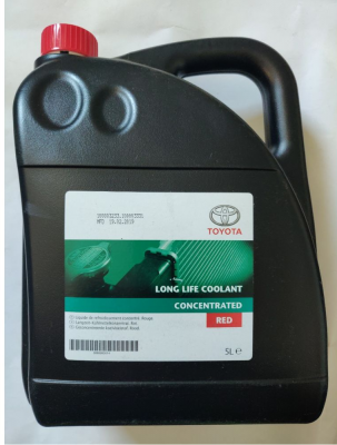

Welches Kühlmittel für den 2JZ - silikathaltig oder silikatfrei?
Hier mal die Specs den OEM LLC von Toyota:

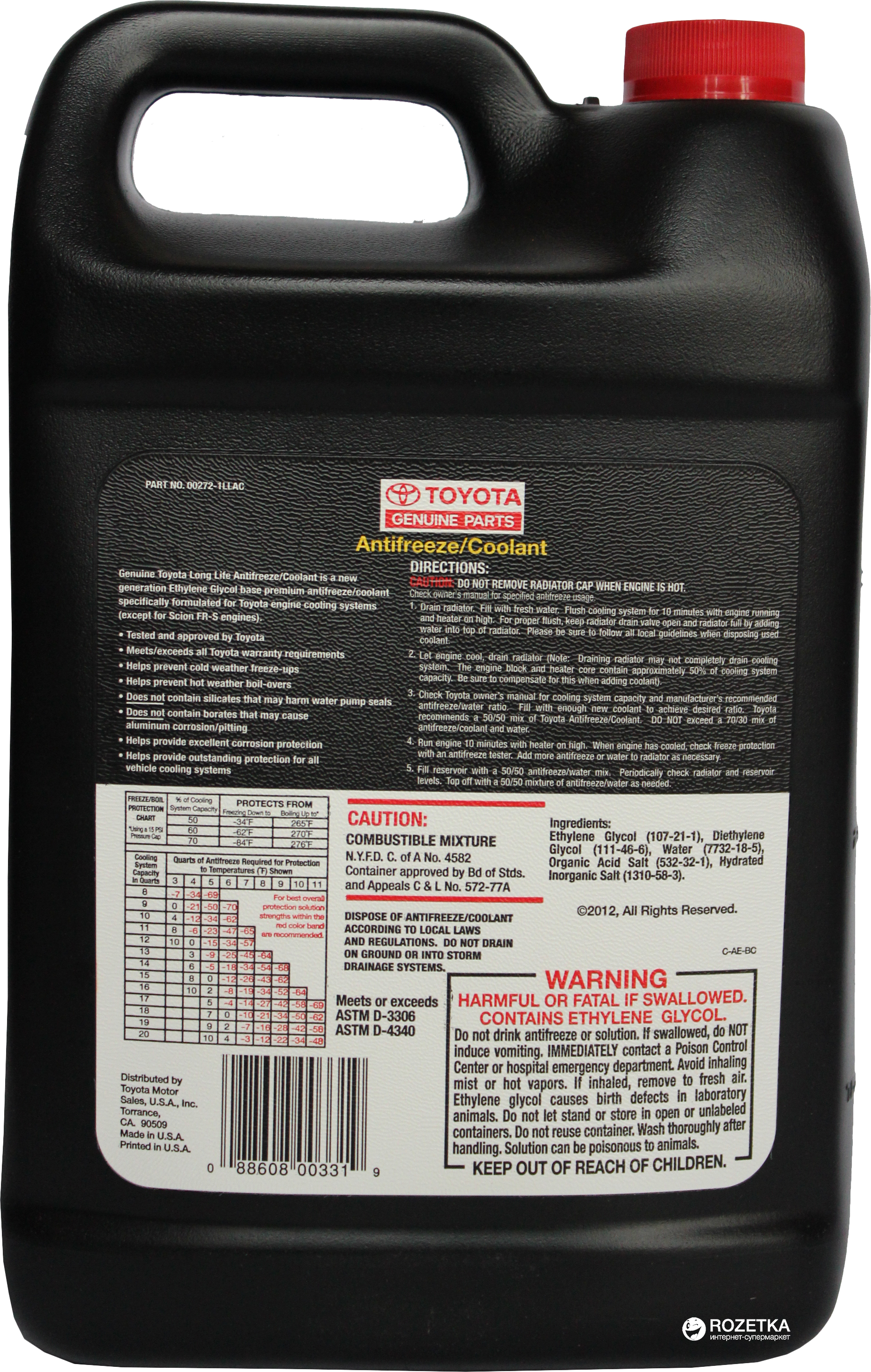

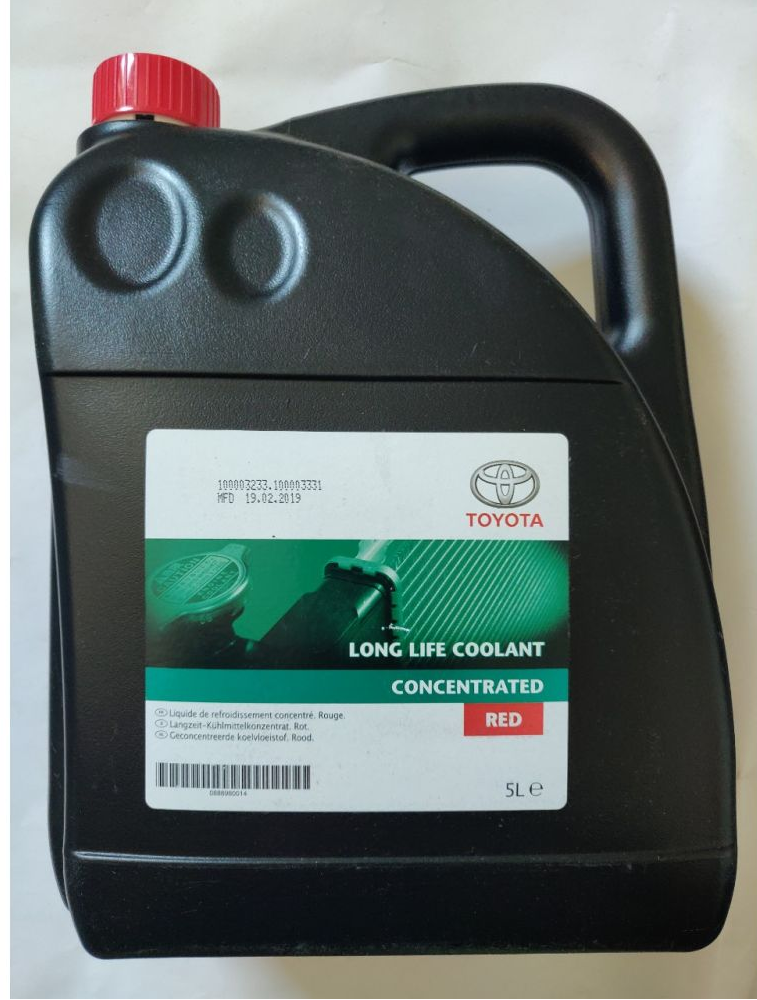

Und was ist der Unterschied zu dem hier (ausser der OEM Nr. 08889-80014)
Ist das gleiche, das obere ist lediglich die US-Variante. Habe gerade auch das Untere bestellt.  8-)
