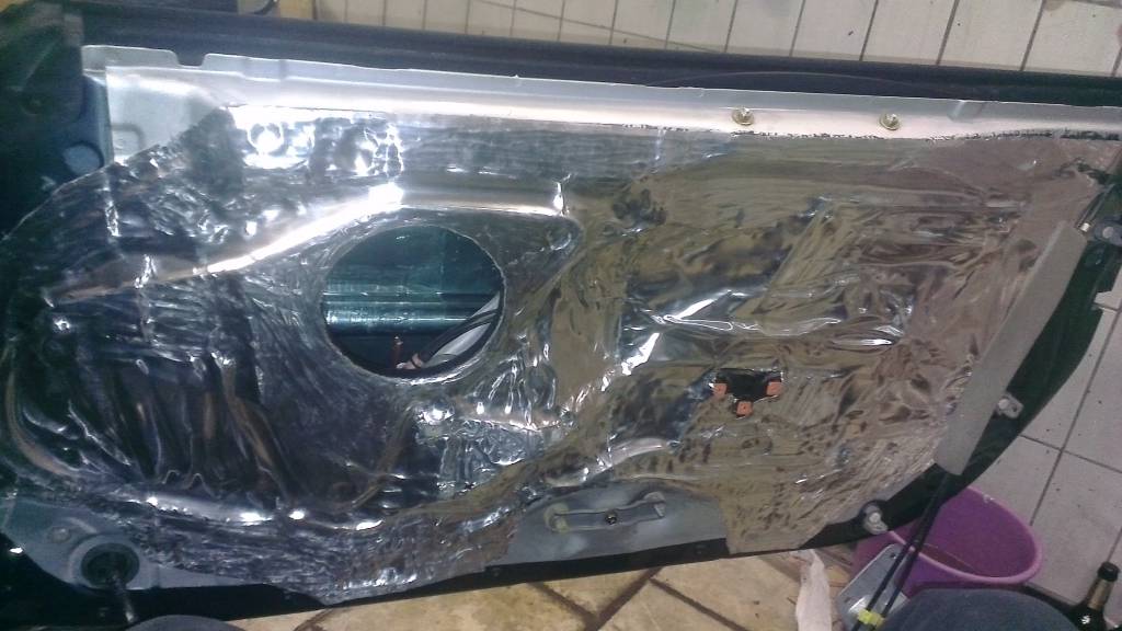

Re: 16er Lautsprecher in den Türen
Wird noch gedämmt, so wie ich diesen gedämmt hab..
(Und ja, es bringt was.. Hab die Klopfprobe gemacht.. Hammer Unterschied, selbst beim Tür schließen hört man kein Schäppern mehr)
So sieht eine perfekt gedämmte Türe aus
