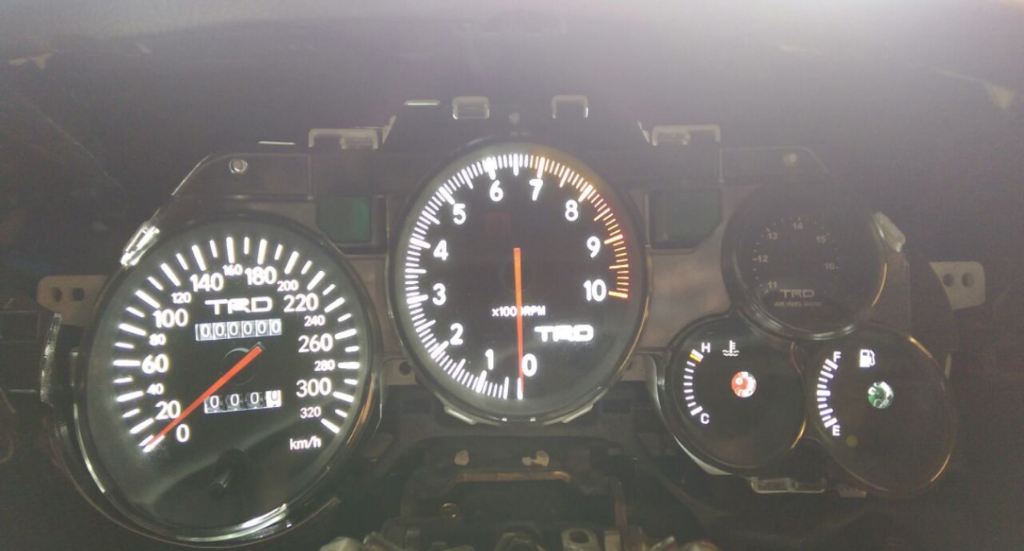

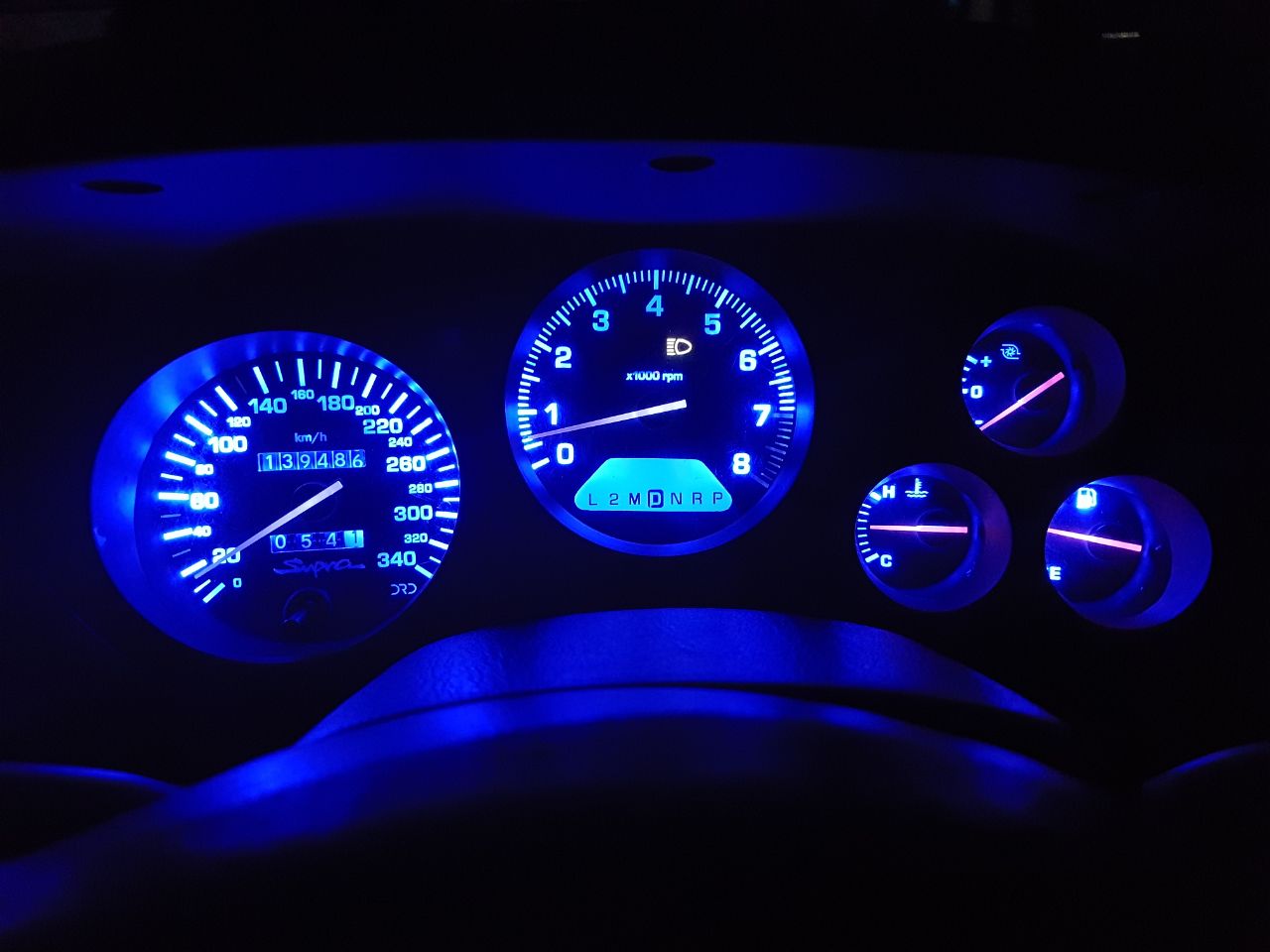

Hier ein Facelift-Tacho von mir, der auch das zählt und dasn Anzeigt was er soll.
Hier sollte der Tacho klassisch sein und einfach mehr anzeigen können.
Die Farbwahl ist vom Besitzer so gewählt. So fleckig, wie es scheint ist es nicht.
Mit Grinchi seiner Lösung der Ausleuchtung geht die Ausleuchtung perfekt.
