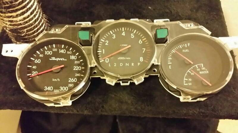

Und jetzt noch ein Bild eines Users wie das ganze fertig ausehen könnte.

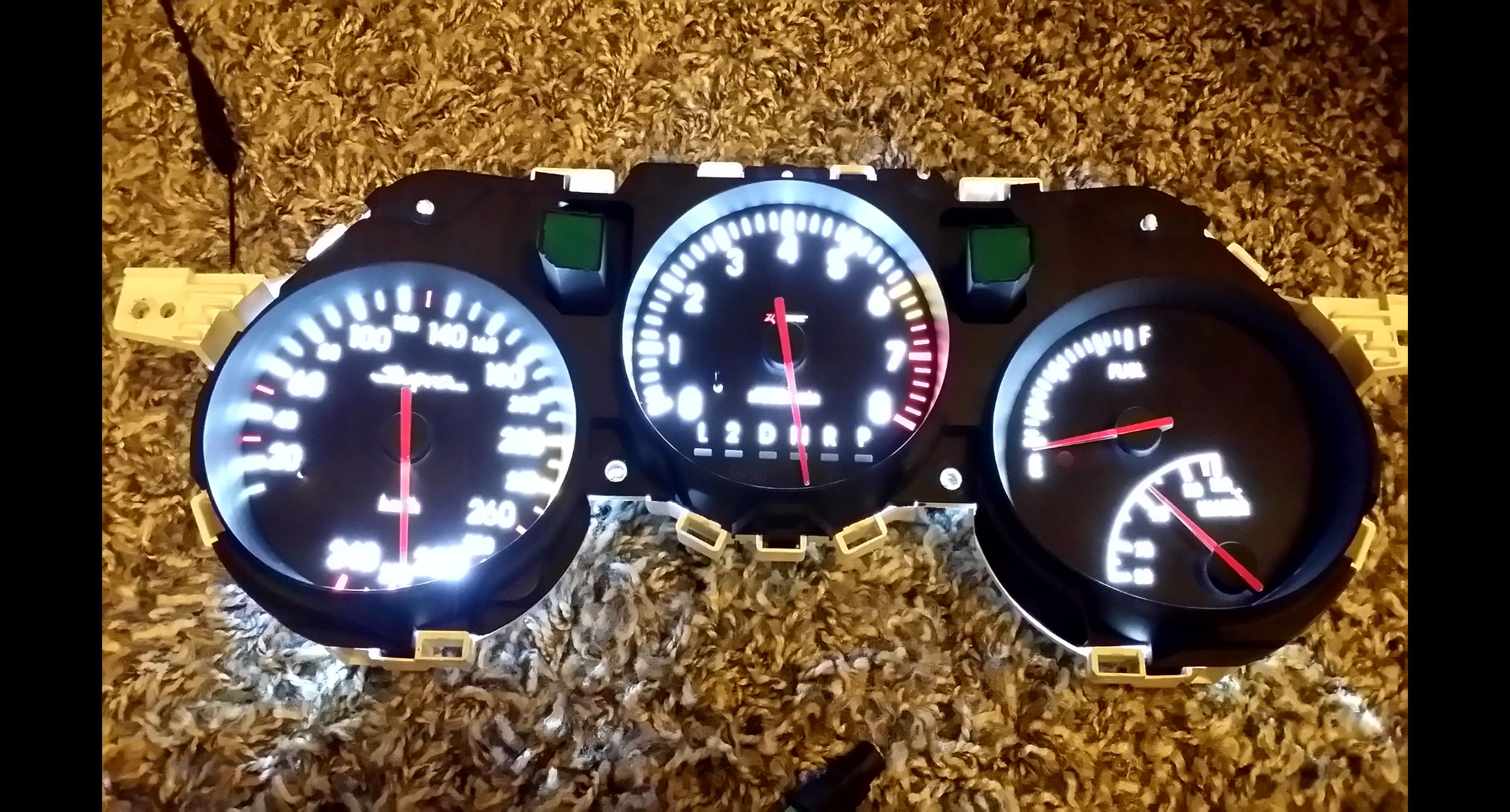

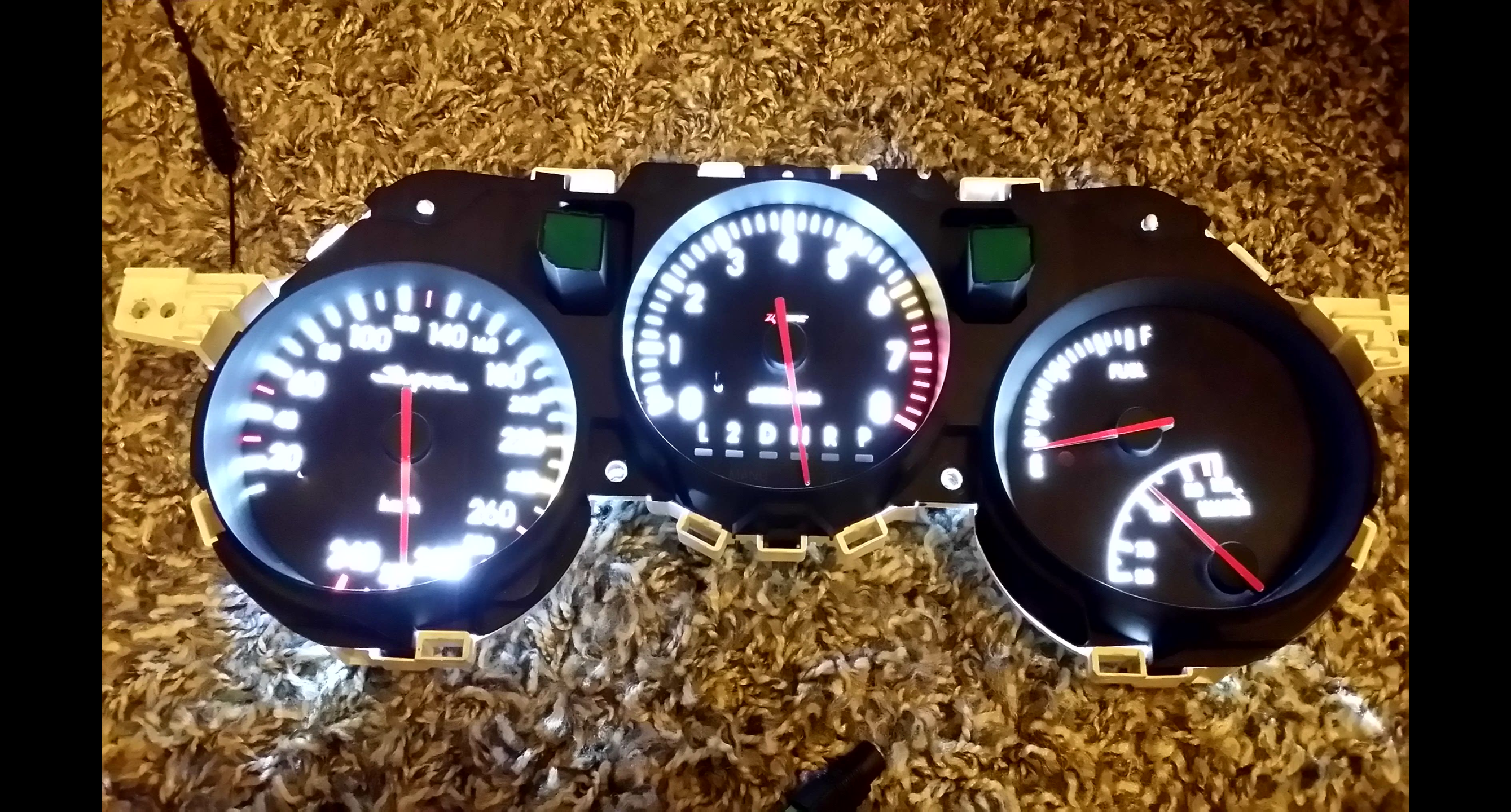

Ich haben diesen Tacho umgebaut inkl. einen Converter in dem Tacho verbaut, inkl. einer LED Beleuchtung.. Die Ausleuchtung ist sehr gut..
Tachoscheiben in Verbindung mit mph Converter.
So schaut es Beleuchtet aus.. (Außer das es nicht so blendet)

Grinchi hat geschrieben:Ich haben diesen Tacho umgebaut inkl. einen Converter in dem Tacho verbaut, inkl. einer LED Beleuchtung.. Die Ausleuchtung ist sehr gut..
Du solltest noch dazu schreiben: und Ohne den ODO zu verfälschen!!Bild
Zudem sind alle 3 Scheiben von K-tec auf dem Bild, also sieht man auch keinen Unterschied, was die Oberfläche betrifft.
Das wäre nur der Fall wenn man nur die Km/h Scheibe verbaut und den Rest OEM lässt.
