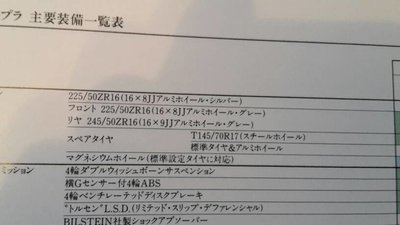

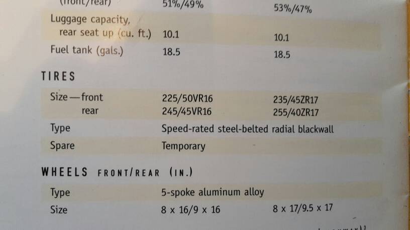

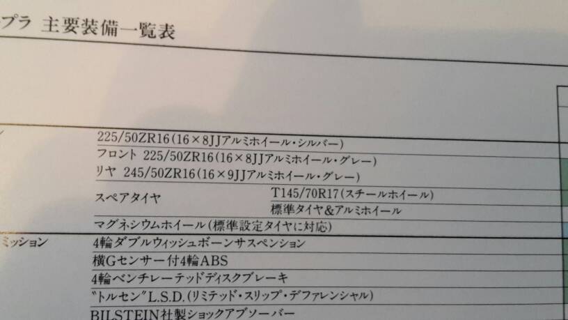

Okay, also noch eine Weitere Kombination als 225/245 mit 16" und in Japan und 235/255 mit 17",
sondern noch eine andere Variante?
Das würde evtl. erklären, warum ich im Fahrzeugschein für Vorder- und Hinterachse 225/50/16 stehen hab.
Ich hab das für nen Tippfehler gehalten.
Das wäre interessant zu wissen.

Ja genau. Habe eben nachgeguckt, die SZ hat vorne und hinten 225 auf 8J, die SZ-R sowie Export Non-Turbo wie auch die Turbos mit 16" haben 225 auf 8J vorne und 245 auf 9J hinten
