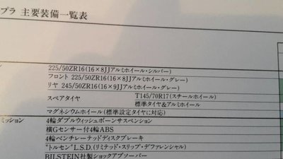

Okay, also noch eine Weitere Kombination als 225/245 mit 16" und in Japan und 235/255 mit 17",
sondern noch eine andere Variante?
Das würde evtl. erklären, warum ich im Fahrzeugschein für Vorder- und Hinterachse 225/50/16 stehen hab.
Ich hab das für nen Tippfehler gehalten.
Das wäre interessant zu wissen.

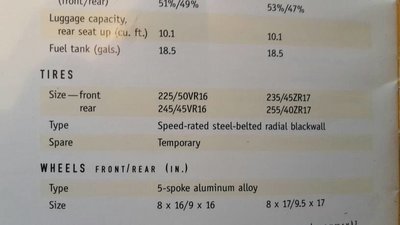

Ja genau. Habe eben nachgeguckt, die SZ hat vorne und hinten 225 auf 8J, die SZ-R sowie Export Non-Turbo wie auch die Turbos mit 16" haben 225 auf 8J vorne und 245 auf 9J hinten

Nur die 17" und nicht Chrom sondern hochglanzpoliert, Modelljahre 1997 und 1998Grinchi hat geschrieben:Auf dem US- Modell gab es noch die Felgen in Chrom..
