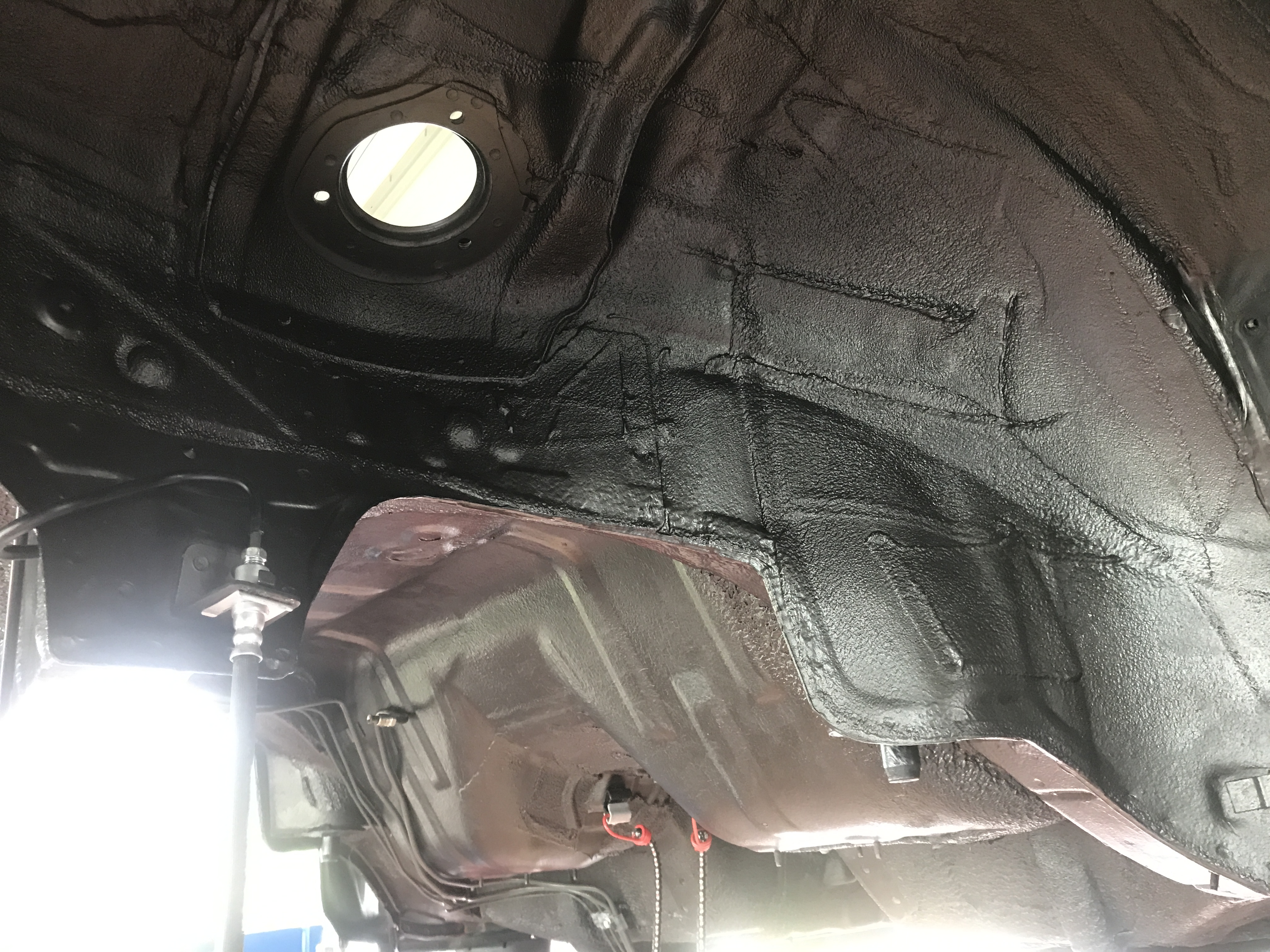

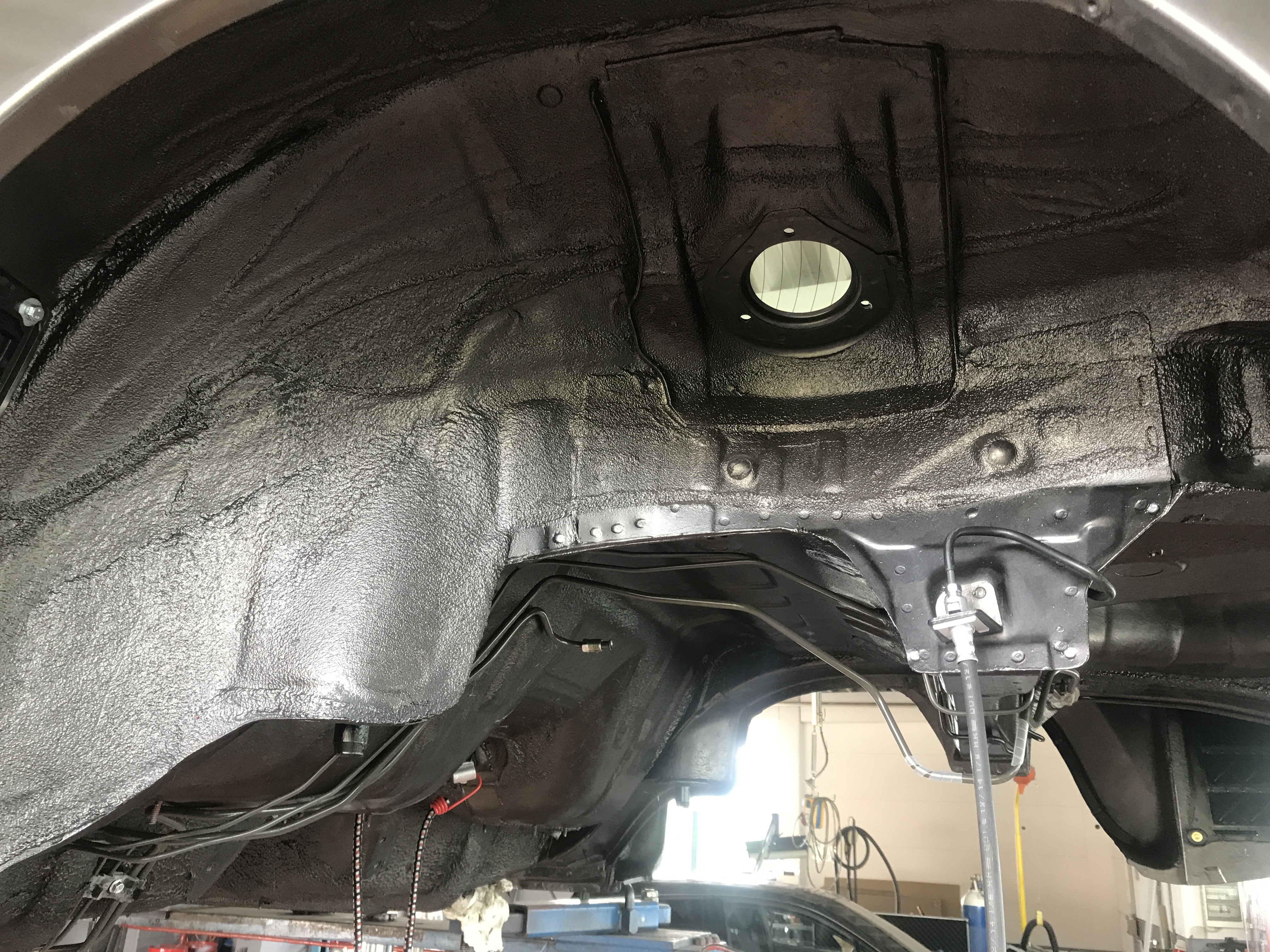

Hallo zusammen. Ich habe ja versprochen ab und an mal einen Zwischenstand zu senden.

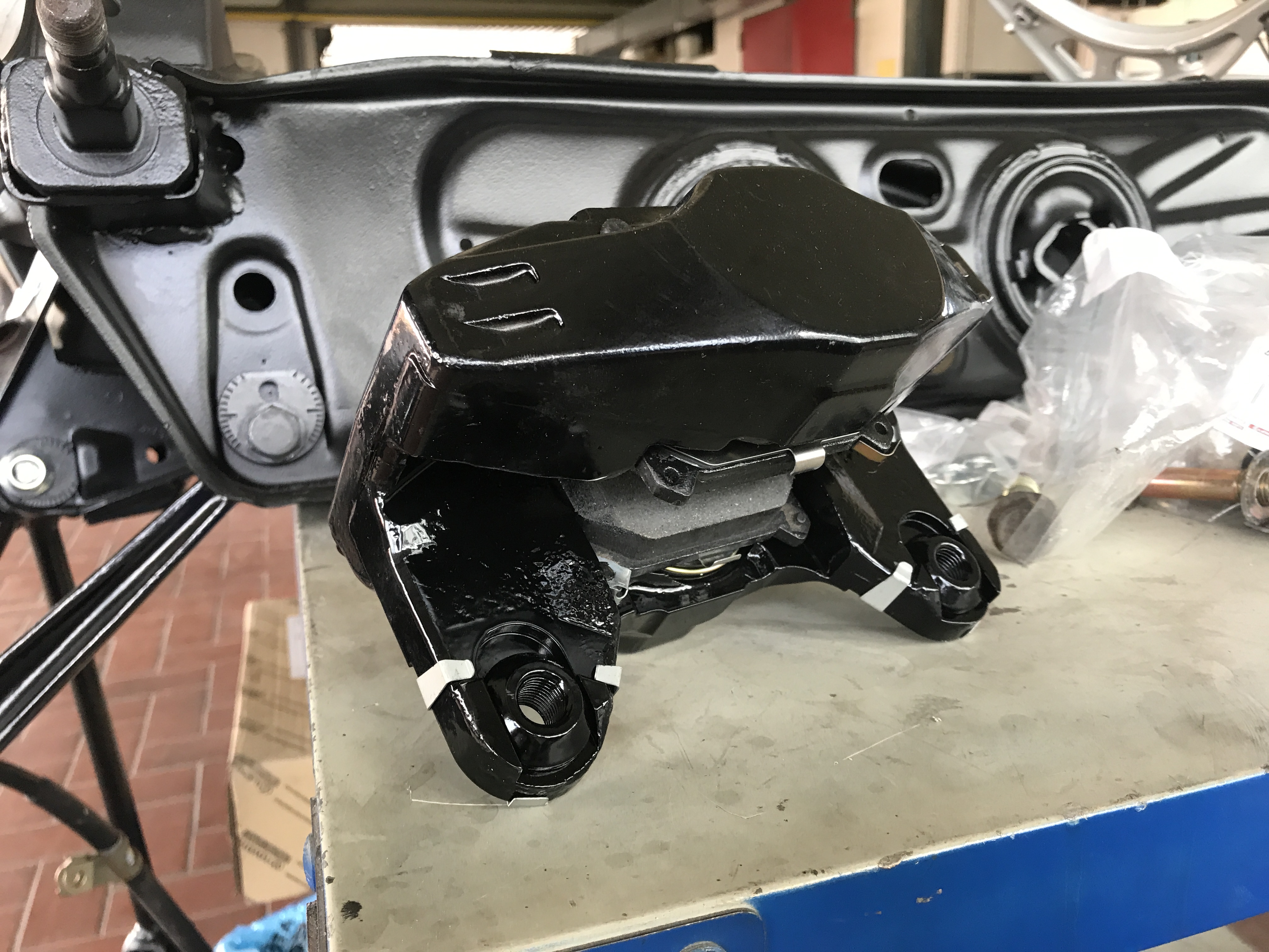

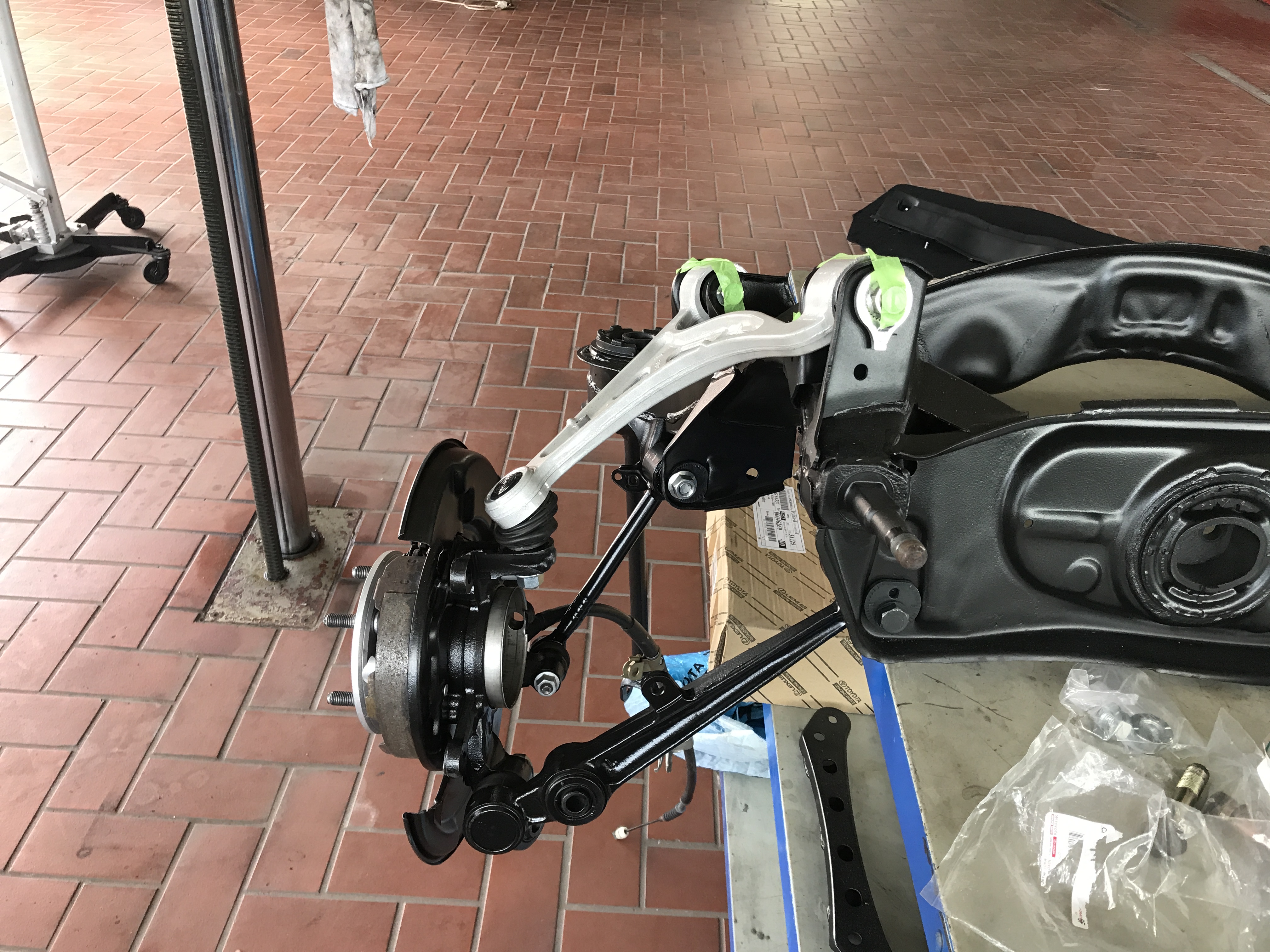

Unser Schätzchen hat sich leider als doch etwas maroder entpuppt als anfangs erwartet: Am Unterboden sind nach dem Ausbau von Tank, Differential und Achskörper deutliche Anrostungen sichtbar geworden. Wir haben den kompletten hinteren Bereich von Unterbodenschutz befreit, entrostet und wieder konserviert. Anschließend wurde die Struktur des Unterbodenschutzes möglichst originalgetreu wieder aufgebracht. Parallel dazu wurde der komplette hintere Achskörper gestrahlt und mit einem speziellen Chassis-Lack konserviert. Die Querlenker wurden mit Glasperlen gestrahlt und mit einem speziellen Klarlack versiegelt. Der Diff-Kühler und die Diff-Pumpe wurden revidiert.
Gerade sind wir dabei den Achskörper wieder zusammen zu setzen. Alle Schrauben, Lager, Muttern etc. versuchen wir durch originale Neuteile zu ersetzen. Das Differenzial wird gerade beim Spezialisten in Stand gesetzt.

Super, das sieht doch aus wie geleckt!
Ich kann dir am WE gerne ein Foto davon machen. Kontaktiere mich dazu am besten kurz per PN mit deiner Nummer.
Hast du Fotos von den "Anrostungen" und davon, wie es unter dem Unterbodenschutz aussah?

Hallo Michael! Vielen Dank, dass du die Fortschritte mit uns teilst! Das sieht mir aus wie die nächste Supra Restauration auf hohem Niveau! Hast du einige Bilder "vorher"? Würde mich interessieren, wie marode die Stellen waren. Meinst du bis zum Supratreffen nächstes Frühjahr bekommt ihr das hin? Wer setzt denn das originale Diff in Stand? Revidiert dieser die Torsen-Sperre? Ich habe niemanden gefunden, der sich an Torsenrevisionen herantraut?!
Kleiner Tipp: Wenn ihr die Bremssättel revidiert, gibt es von diesem Anbieter bei eBay die Supra-Schriftzüge als Aufkleber in super Qualität: http://www.ebay.de/itm/TOYOTA-Supra-Bra ... 0713166489
Einfach draufkleben und mit hitzefesten Klarlack überlackieren!
