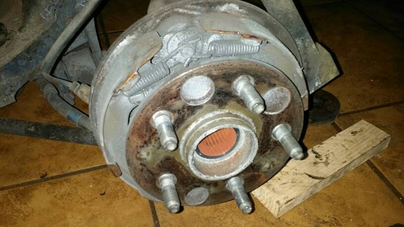

Grinchi hat geschrieben:Schau dir Bitte auch die Bremsbacken von der Handbremse mit an und diese im Notfall auch gleich mit tauschen..
Hier ist ein Beispiel wie es nicht ausschauen sollte..
20170125_112404~220170125_112417~2
Klar, mach ich natürlich :). Aber danke für den Hinweis :)
Kriegt man die noch bei Toyota? Und wenn nicht, wo sonst?
Beziehungsweise unterscheiden sich die große und die kleine Anlage an der Stelle?
Oder passen sie bei beiden?

Die Bremsbacken von der Handbremse sind bei allen Modellen gleich.. Man bekommt sie sowohl bei Toyota als auch im Zubehör..

So, hat alles 1A funktioniert.
Die Handbremsenklötze sahen sogar noch gut aus :)
Vielen Dank Euch für eure Hilfe :)

Hast sie abgeklopft oder über die Gewinde abgezogen..?
Bremsscheiben wechseln
Grinchi hat geschrieben:Hast sie abgeklopft oder über die Gewinde abgezogen..?
Nen gefühlten Liter Rostlöser und mit dem Hammer ran.
Die Gewinde hab ich zwar erahnen können, aber sie waren dermaßen vergammelt, dass sie nicht zu gebrauchen waren. :shock:
Und Nachschneiden ging wegen der dahinterliegenden Nabe nicht.
An denen, die ich rein gebaut hab, ist das Gewinde aber in Schuss.
