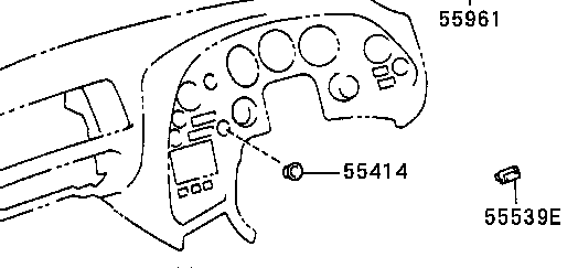

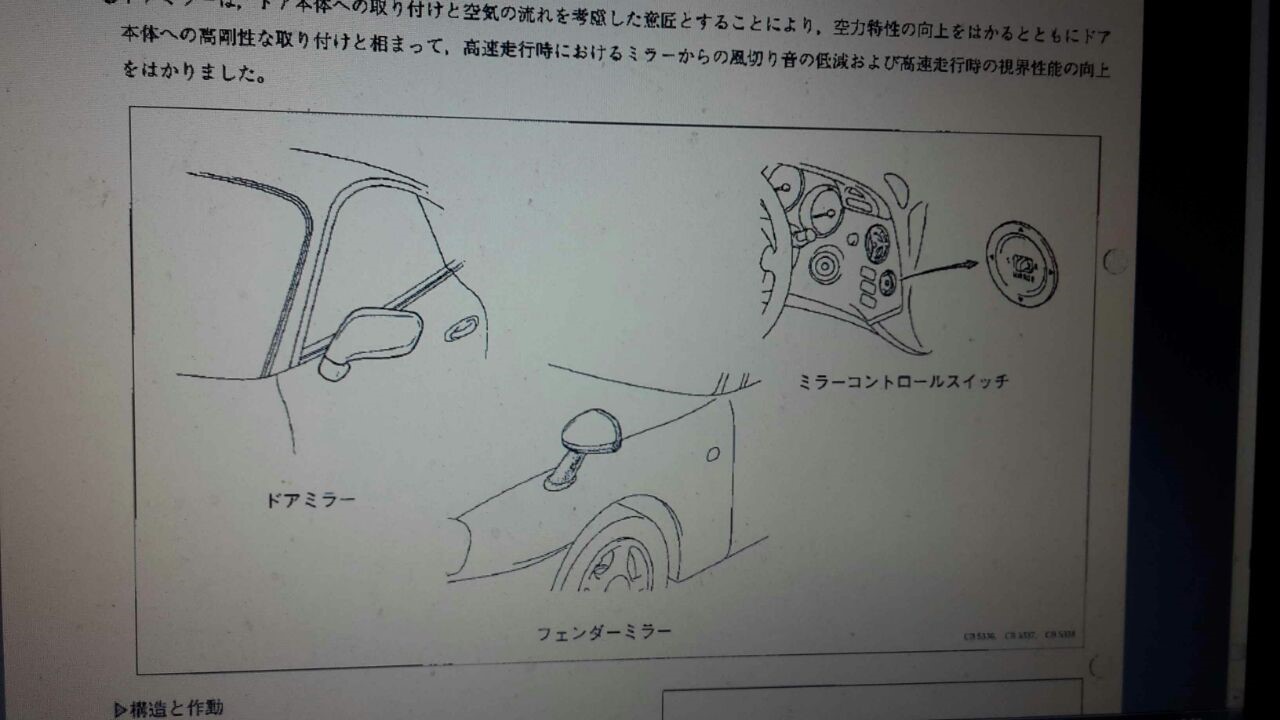

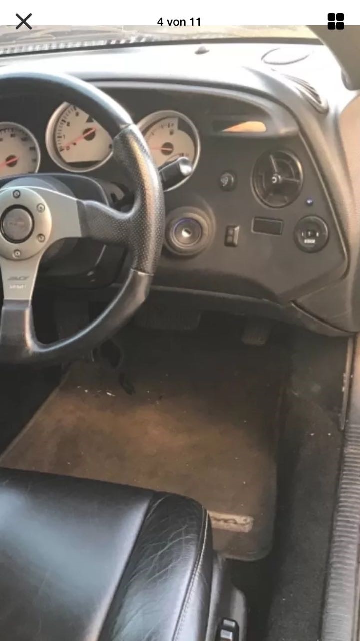

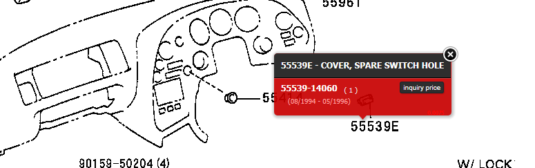

Bei den Modellen, die solche Spiegel ab Werk verbaut hatten wurde der Schalter der Spiegelanklappautomatik durch einen Blindschalter im Dash ersetzt.
Die Spiegelverstellung blieb aber verbaut.
