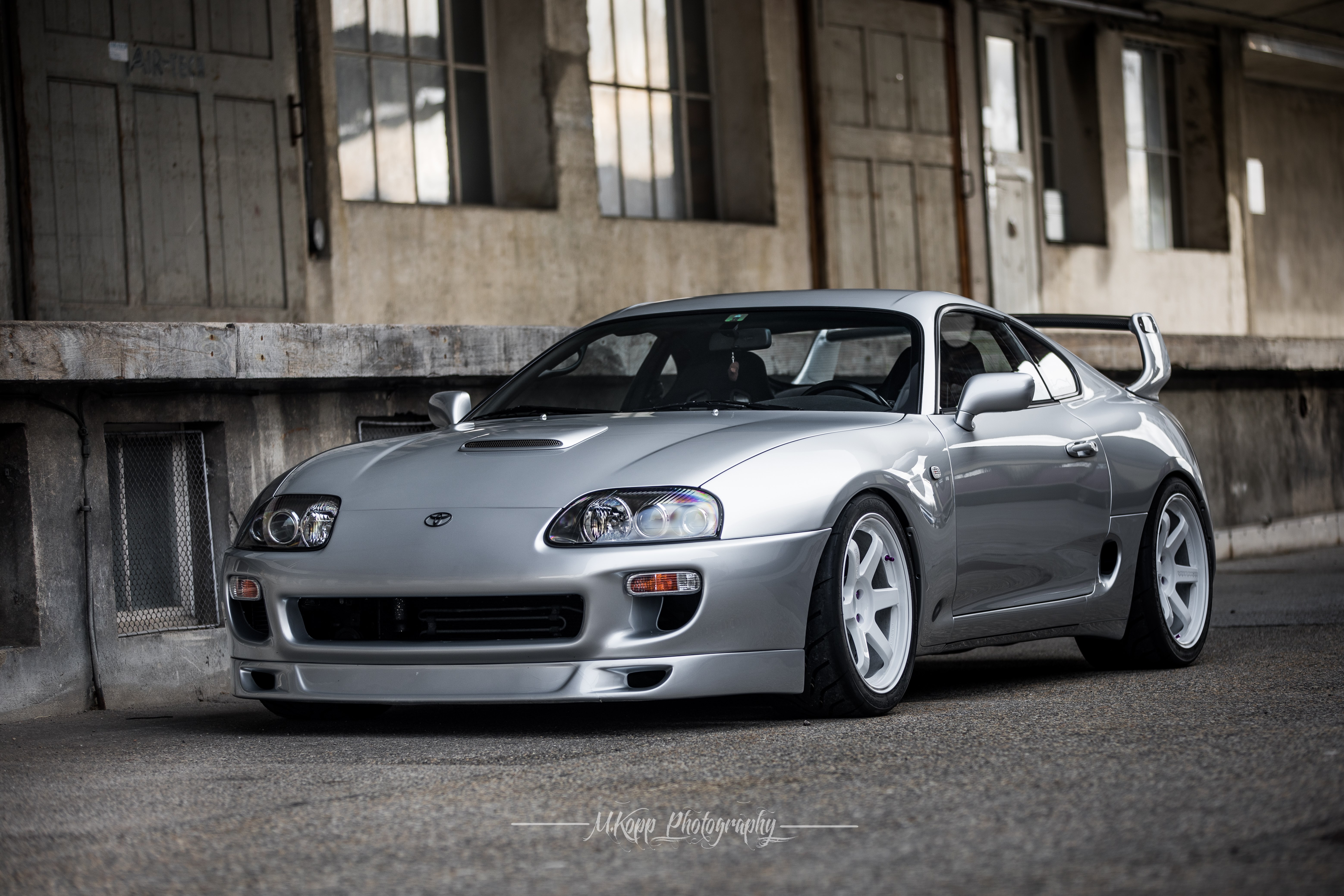

​Hersteller / Bezeichnung: Volk TE37 RT
Felgengrößen: 10x18 et15 & 11x18 et12
Reifengrößen: 265/35-18 & 295/30-18 Toyo R888
Veränderungen an Karosserie: Hinten je ca. 5cm & Vorne je ca. 4cm verbreitert.
Bild:
