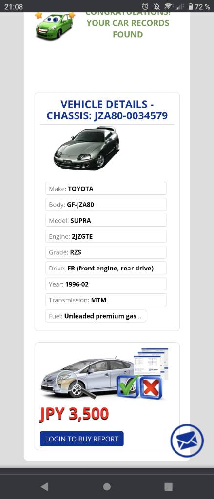

Grinchi hat geschrieben:Ich hab mal die FIN in die "Suche" eingeben.. Die ist unbekannt.. Aber, denke hier im Forum wird schon wer was darüber rausfinden..
