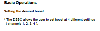

dille hat geschrieben:Dann kann ich Peak gain ratio etc alles 4 mal einstellen
dille hat geschrieben:Kann es sein das ich da für jeden Gang einzeln einstellen kann?
Das sind 4 verschiedene Settings die du einstellen kannst zum wechseln. Nicht für 4 Gänge oder so. Sagen wir mal du willst ein Highboost Setting und ein Lowboost Setting um zu wechseln ab und zu, dann geht das damit. Siehe:
2016-12-07 08-51-52_Blits.png (4.75 KiB) 7556 mal betrachtet

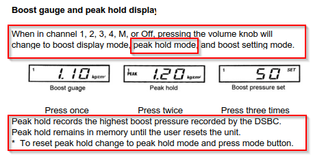

Peak hold Kannst du nicht einstellen. das meint das MAX was erreicht wurde an Boost. Den Höchsten Boost unter Volllast. Das kannst du dir Anzeigen lassen.
Den Begriff "Ratio" sehe ich ehrlich gesagt nirgends in der Anleitung. Welche Einstellung meinst du genau? Hat der überhaupt eine Ratio Einstellung?
