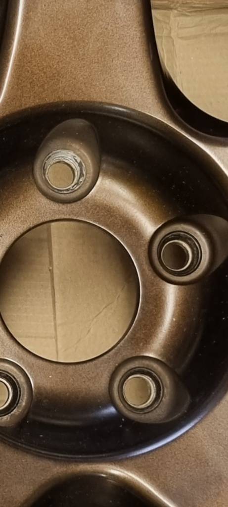

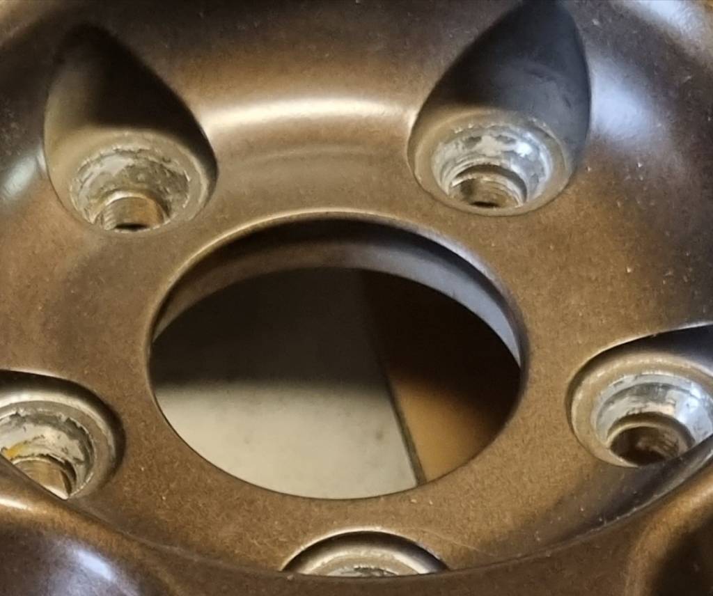

Ein Gutachten besitze ich zu den Felg3n leider nicht.
Sind Work Meister S1 Felgen

Wenn ich mir die Felgen so anschaue, hat es den Anschein, daß Falsche Radmuttern verbaut worden sind. Die Anlagefläche müsste komplett glatt sein, das ist sie leider nicht.. Im oberen Bereich ist ein leichter "Ring" zu sehen, das wirkt als wäre dort eine Mutter mit Kugelbund verbaut gewesen. Das ist eindeutig falsch und hat mit Pech den Sitz der Mutter verändert.
So wie das ausschaut, würde ich erstmal Abstand nehmen, die Felgen zu verbauen.
Tut mir Leid..

Work Felgen sind meines Wissens nach 60° Kegelbund. (45° Kegel ist auch eher seltener)
@Grinchi Sehe da auf den Bildern jetzt keine Beschädigung der Schraubfläche, würde mir da eher keine großen Gedanken machen. Selbst wenn mal einer Kugelbund genommen hätte. Aber bin bei so was auch etwas schmerzfrei.

Hmm.. Bin Ausbilder im Fahrschulbereich für LKW und KOM.. Jeder meiner Schüler kann Dir sagen, das Wichtigste für mich ist die Verkehrssicherheit..
Wenn Du z.b. Frau und/oder Kind verlierst, weil jemand der Meinung war, er sei "Schmerzfrei" wegen z.b. einer Radbefestigung, dann denkst Du anders.
Sorry für das Beispiel..

@Grinchi das sieht auf den Bilder vllt.so aus aber da ist nichts beschädigt. Aber danke für den Hinweis.
@Garniemand um sicher zu gehen werde ich da denke ich einfach mal Knete reinstopfen und dann mal messen. So sollte ichs denke ich rausbekommen :)
