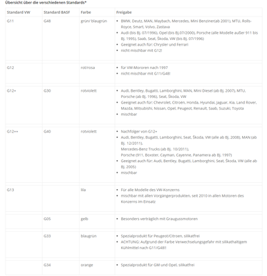

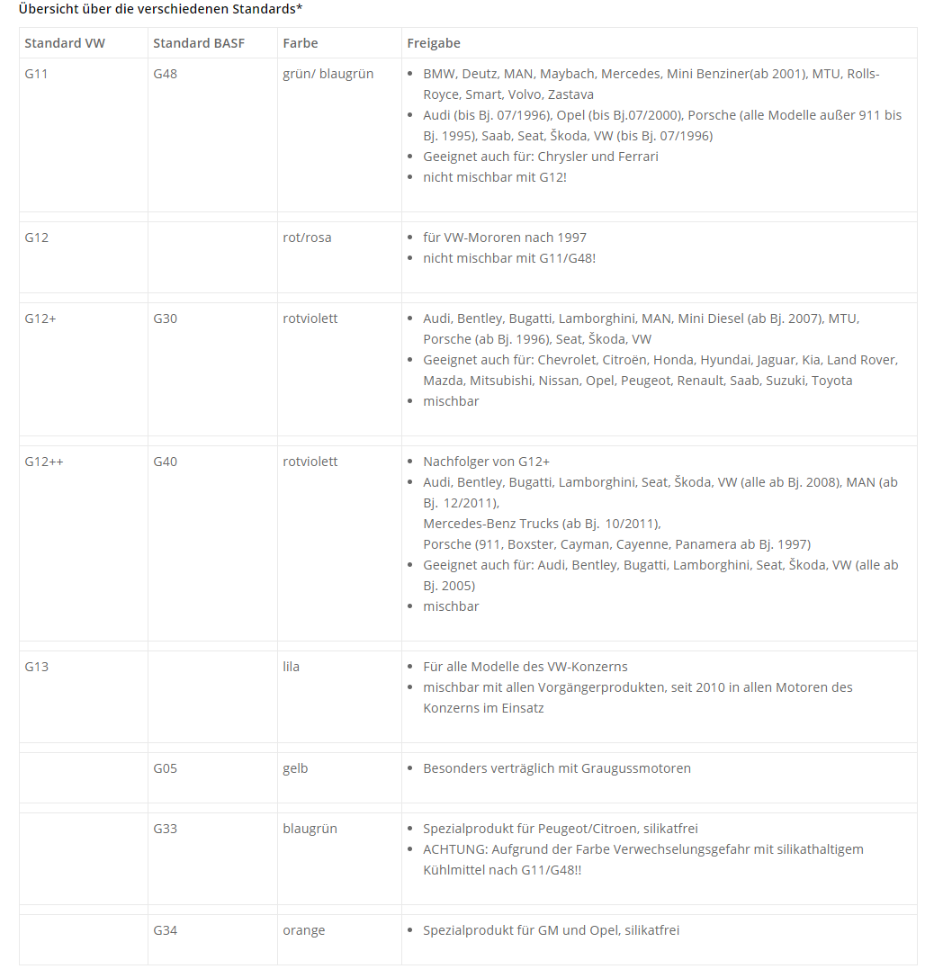

G12+ = Glysantin G30
PS: G12 "normal" wurde abgeschaft siehe:
Früher enthielt das typische Kühlmittel eben diese Silikate (G11 oder G48), fertig! Das Silikat verhindert zwar Alukorrosion (Aufbau einer Al-Silikat-Schutzschicht auf Aluteilen), baut aber schnell ab und muss daher regelmäßig erneuert werden (Wechsel der Kühlflüssigkeit). Irgendwann kamen VW und andere aber auf die Idee, statt des Silikats organische Verbindungen für den Korrosionsschutz einzusetzen, da diese länger vorhalten, somit wurde der Standard G12 geschaffen.
Da diese beiden Standards sich aber nicht vertragen, kam es durch Verwechselungen und Unkenntnis zunehmend zu Problemen. Bei Mischung von G11 und G12 entstehen einerseits aggressive Säuren, andererseits kann das Kühlmittel verklumpen und Kanäle zusetzen. Daher entwickelte man G12+ (entspricht G30), welches silikatfrei, aber mit den anderen mischbar ist.
Quelle: https://www.mas-ft.de/kuehlmittel/

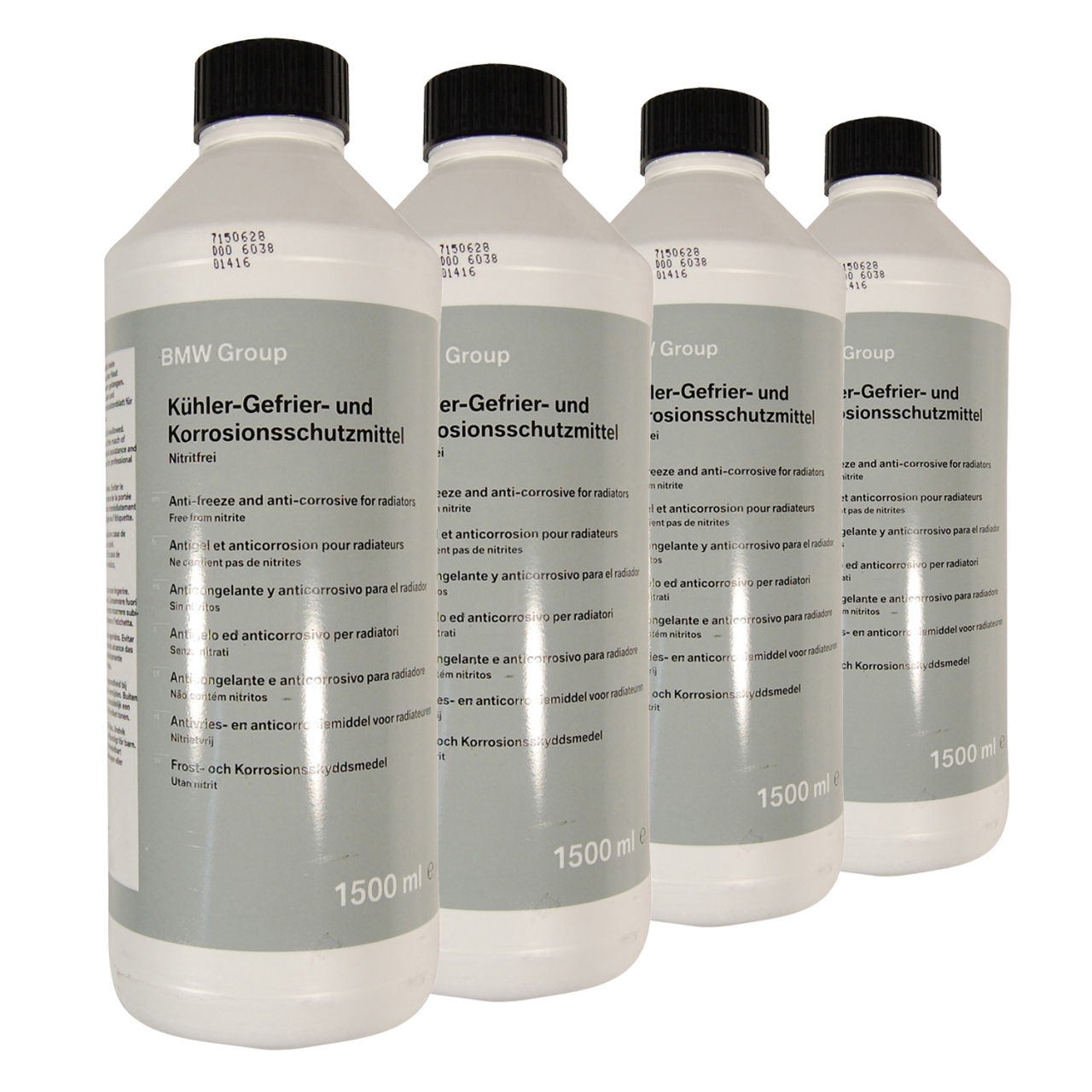

Welches Kühlmittel für den 2JZ - silikathaltig oder silikatfrei?
Beitrag von Sepp »
das hab ich, auf Empfehlung von aleks, seit 2 jahren drin, bis jetzt alles top
kein JDM 8-) :D
Beiträge: 1978
Re: Welches Kühlmittel für den 2JZ - silikathaltig oder silikatfrei?
Sepp hat geschrieben:Bild
Ja das hab ich jetzt auch genommen. Ist das silikathaltige. Vergleichbar mit g11 / g48

@JackEnox Demnach müsste ja Silikathaltiges Kühlmittel in die Supra, aber BASF gibt für alle Toyota Benzin Motoren Silikatfreies GLYSANTIN® G30 Kühlmittel an. 😵
Beiträge: 1978
Garniemand hat geschrieben:[mention]JackEnox[/mention] Demnach müsste ja Silikathaltiges Kühlmittel in die Supra, aber BASF gibt für alle Toyota Benzin Motoren Silikatfreies GLYSANTINBild G30 Kühlmittel an. Bild
Ganz genau, hab ich oben auch so geschrieben. Deswegen nehm ich jetzt auch das von BMW und alles gut. :)

  • BMW Kühlmittel hat die Nummer: 83192211191 - Gekauft habe ich hiervon 12 Stk x 1,5 liter.
