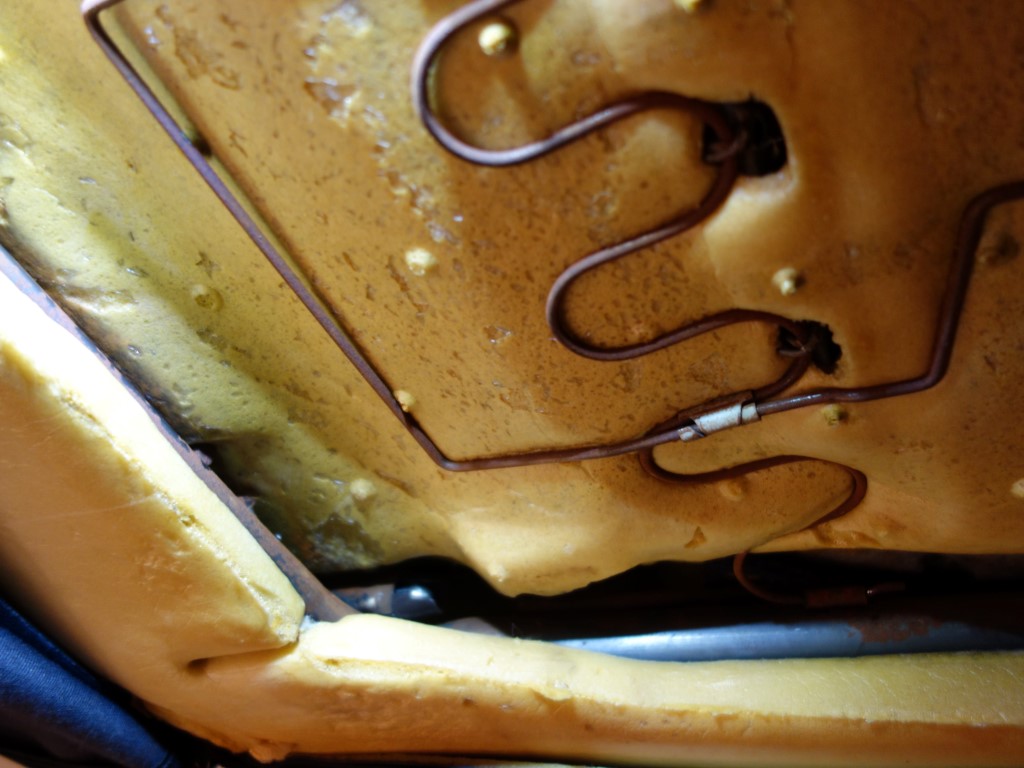

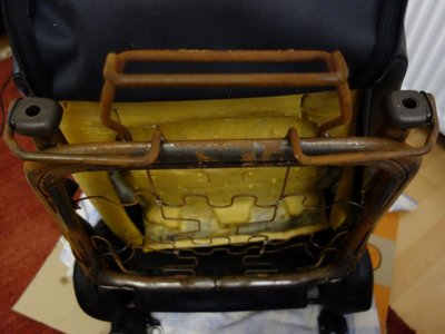

hmm, da hab ich schon nachgesehen. Ich steh da irgendwie grad auf m Schlauch...
Ich sehe zwar die Plastikklammern, die im Sitzgestell eingerastet sind. Aber das ist ein Metallstift in der Mitte. Der verhindert, dass ich die Rastnasen wegdrücken kann. Ich konnte ihn weder reindrücken noch rausziehen...

ok, habs rausgefunden. Man muss von außen durch das Leder jeweils links und rechts eine Rastfeder zurückdrücken, dann kann man die Kopfstütze einfach rausziehen... Das sieht man natürlich nicht, wenn der Lederbezug noch drauf ist.

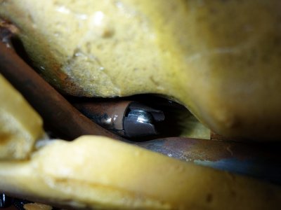

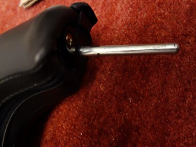

so sieht das Ganze übrigens aus, falls noch mal jemand sich da nen Wolf sucht:

Re: Ledersitze Kopfstütze abbauen
TurboThomas hat geschrieben: keine Ahnung ob die Bilder richtig angezeigt werden. Irgendwas scheint mit der Bilder-Anhängen Funktion nicht so richtig zu klappen
Passt!
Also auf dem Handy kann man es gut erkennen.
Sieht halt aus wie bei jedem Auto, nur dass es unter dem Leder sitzt!
Aber wenn wir schon mal dabei sind! Für was ist das Plastikteil an der Kopfstütze selbst?

kingschnitte hat geschrieben:
TurboThomas hat geschrieben: DSC08616 (Medium).JPG
Scheint wohl nur so ne Art Schutz gegen den Gurt zu sein. Es ist jedenfalls nur angeschraubt und hat sonst keine offensichtliche Funktion, also kein Hebel oder sowas.
Da hab ich auch ziemlich lange dran rumgezogen und gedrückt, bis ich gemerkt hab, das es nichts mit dem Kopfstützenriegel zu tun hat...
