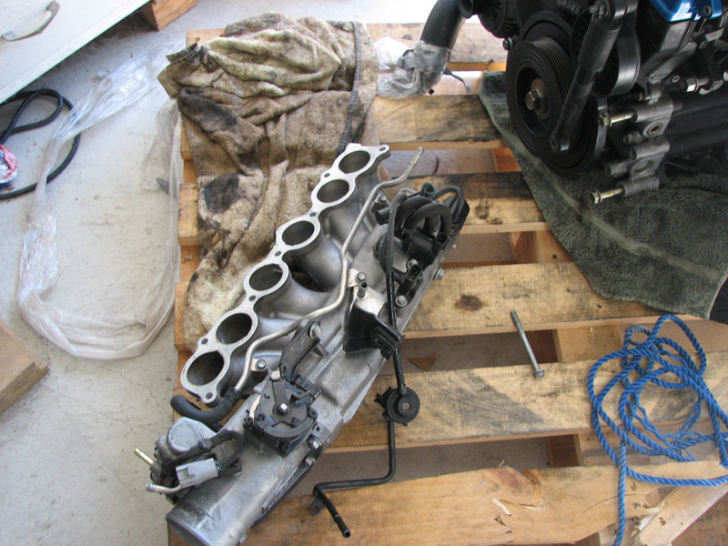

Ja, das gibt es.. Es befindet sich hinten auf der Innenseite von der Ansaugbrücke..
Eine Reinigung bewirkt Wunder.. ;)

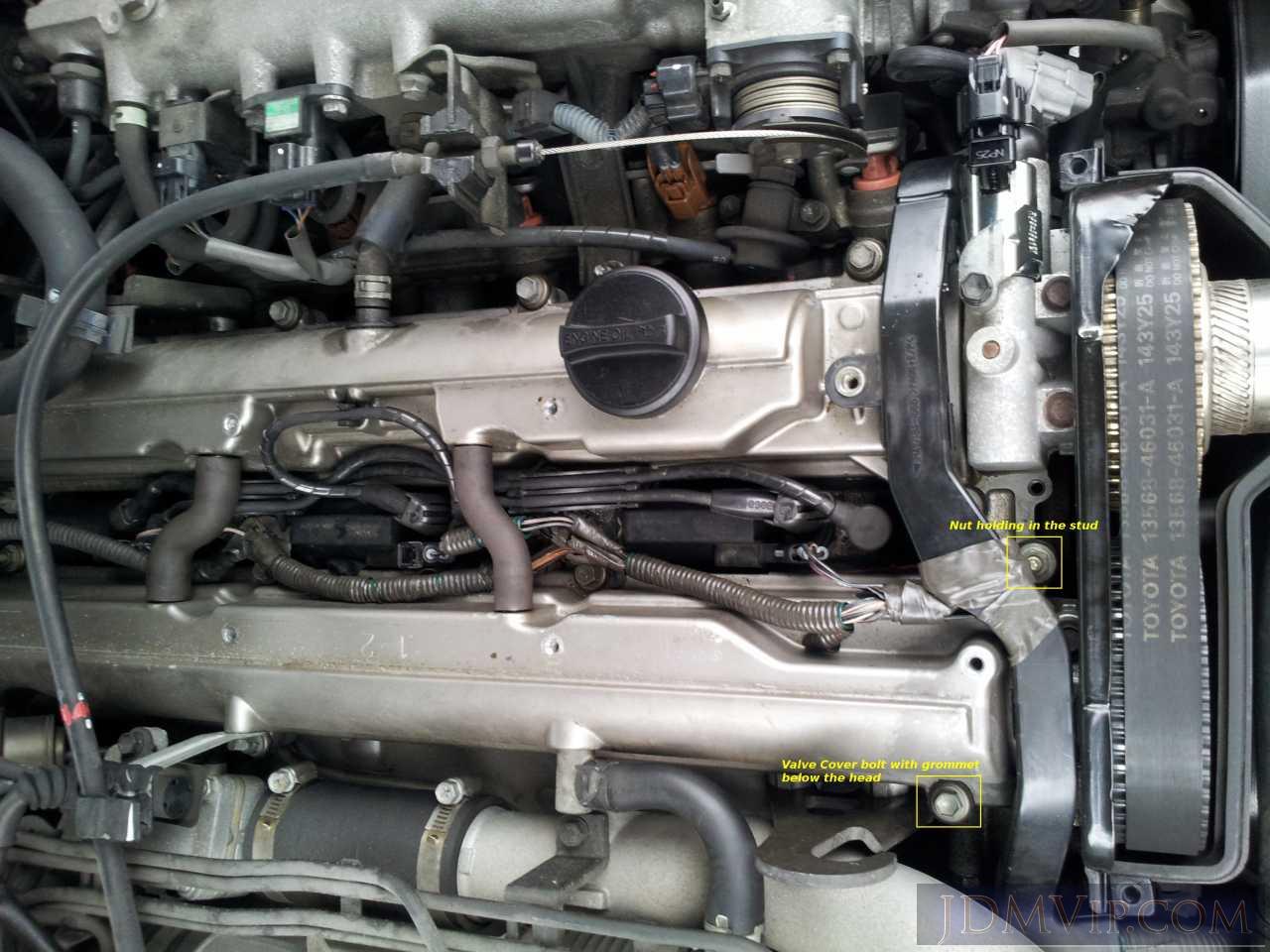

hi,
sieht bei mir anders aus
Re: Leerlaufdrehzahl zu niedrig!?
Ok.. VVTI.. Dann Drosselklappe reinigen..
