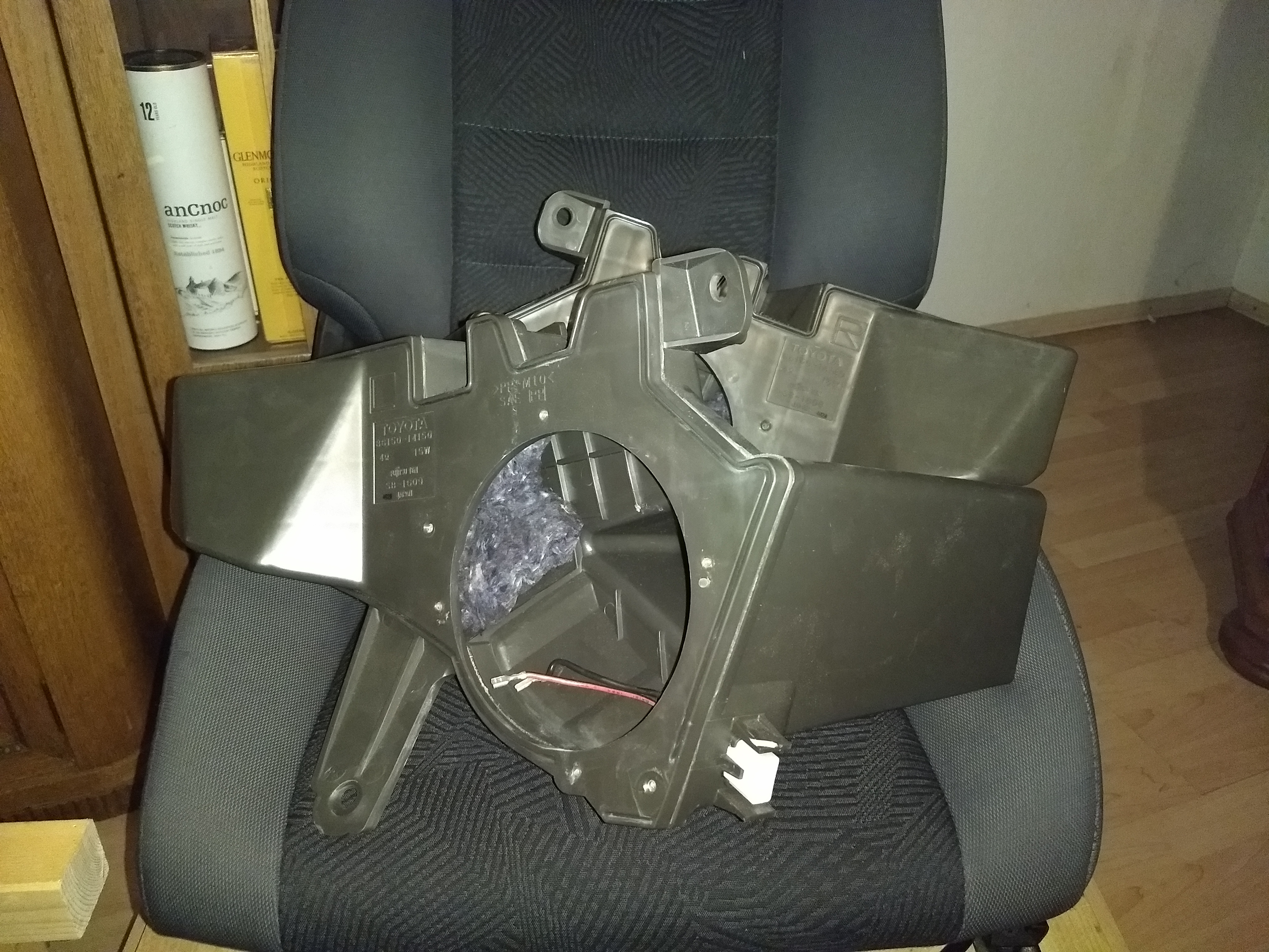

Ijsbrand hat geschrieben:Gute Nachricht:
Im Moment hab ich noch keine Idee, wie ich sie ordentlich, stabil und passend nachbauen sollte.
Aber ich hirn`mal weiter :D
- Packs kopfüber in eine größere Kiste.
- Ausschäumen mit Bauschaum und aushärten lassen (vorher das Gehäuse abkleben/einwachsen). So bekommst eine negativ Form aus Bauschaum.
- Form halbieren und nach Belieben vereinfachen bspw. mit zusätzlichen Bauschaum. Wieder abkleben um den Schaum vorm Harz zu schützen. Unterbodenschutz auf Wasserbasis funktioniert auch. :D
- je Formhälfte laminieren und die zwei GKF Teile nachher zusammensetzen und Verkleben/Laminieren.
So als Idee wie man das machen könnte.

Calgar hat geschrieben:
Da dachte ich auch schon dran, hab aber nen Haufen Probleme gesehen.
Grad wollt ich die alle aufzählen, da kommt mir durch deinen Ablauf ne Idee, wie`s gehen könnte :lol:
Danke :D ;)
