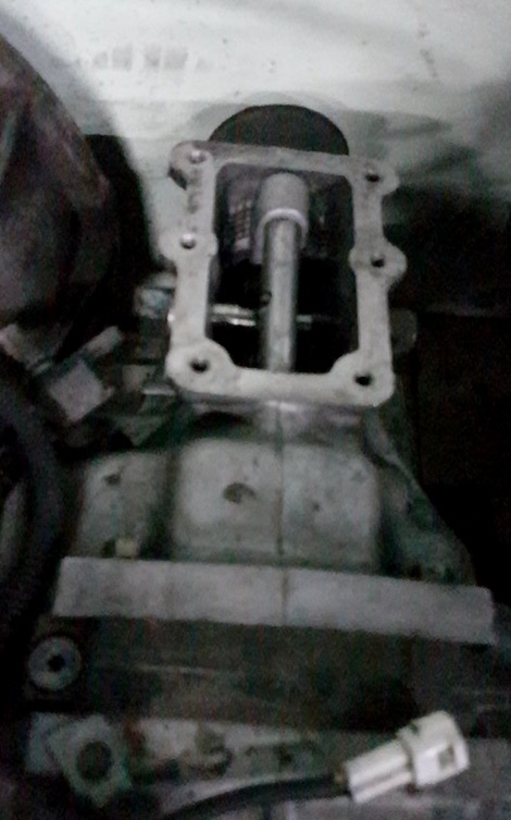

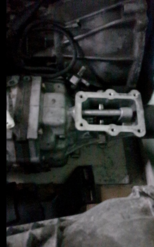

Ein Freund von mir hat zwei R154 Getriebe, die sich nicht schalten lassen, wenn er jeweils das hintere Endstück verschraubt. Sind es auseinander dann lassen sich die Gänge schön durchschalten. Da das Problem bei beiden Getrieben auftritt geht er von einem "Anwenderfehler" aus, aber er kommt nicht auf die Lösung.
Hat jemand von Euch eine Idee, wo das Problem liegen könnte?

Hallo Stefan,
ist OEM von der MK3 Turbo (somit eigentlich das falsche Forum ... hmm)
Er hat das hintere Stück demontiert, um den Shifter umzubauen. Jetzt geht wohl nichts mehr, egal ob mit oder ohne Shifter.

Re: Frage zum R154 Getriebe
Ist nicht schlimm das Du hier im Forum fragen tust..
Versuche so nur Fehlerquellen auszuschließen da man beim Einbau in den mkiv die Shifteraufnahme umbauen muss..
Ich denke das die Schaltwelle nicht gerade läuft und das die sich dadurch verspannt..

Manchmal hilft es vorne an der Welle des Getriebes zu drehen und dann zu schalten.
