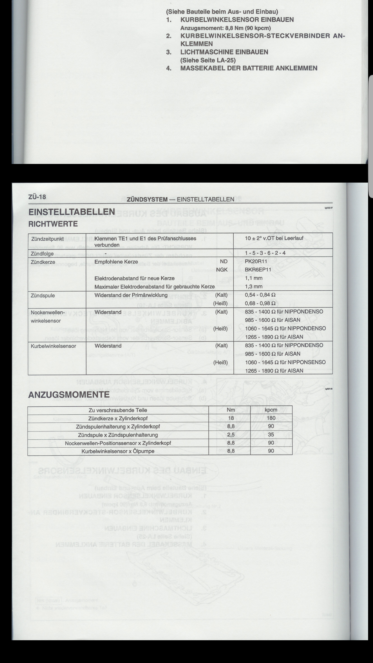

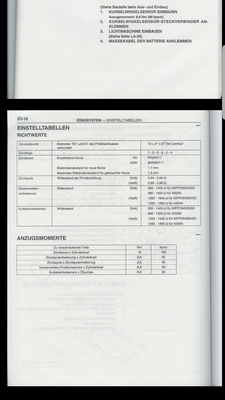

Danke Paul! Im Download Bereich hatte ich vorher schon nachgesehen! Dieser Auszug ist der gleiche wie aus meinem WHB....bzw. ist dieser Wert für den GTE...

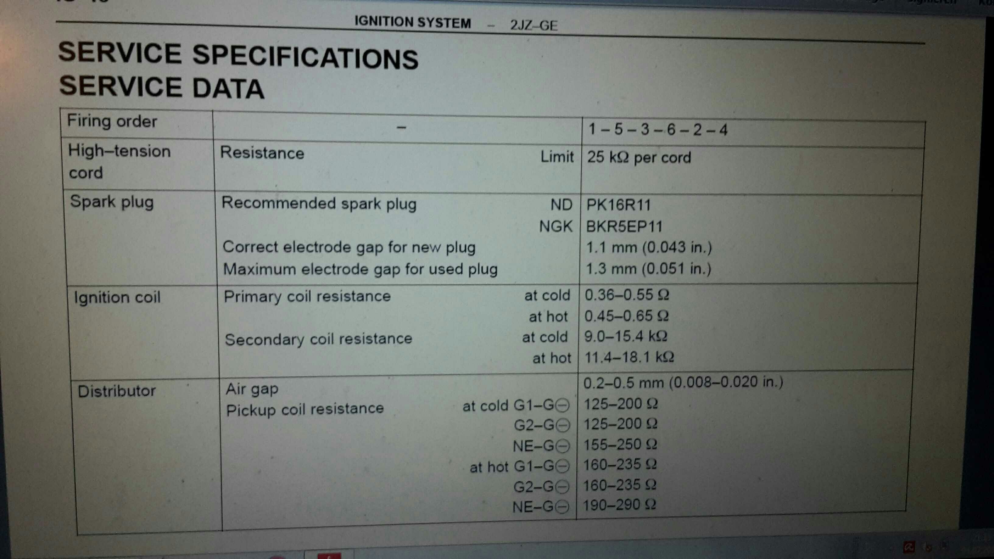

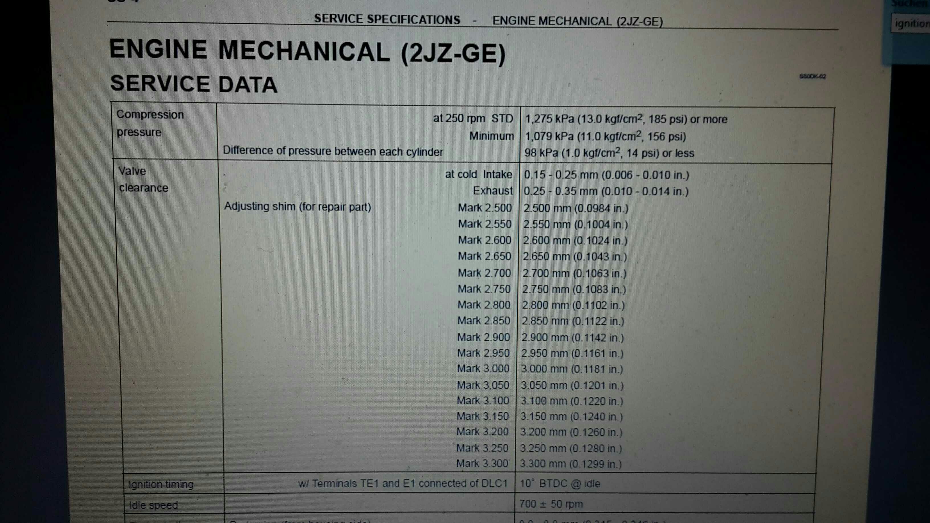

Ich hab jetzt nicht ganz verstanden ob du gefunden hast was du suchst. Habe dir die Daten aus dem WHB mal rausgesucht
Re: Zündzeitpunkt 2JZ GE
Du suchst die Gradzahl der Kurbelwelle vor OT oder was?

Beitrag von wolfi82 »
Danke für das Bild Paul! Aber steht auf deinem Bild auch nicht oben...Ja die Gradierung/Zündzeitpunkt such ich für den GE
beim GTE steht z.B im Motorhandbuch:
Klemmen TE1 und E1 verbinden 10°+-2° vor OT bei Leerlaufdrehzahl.
Aber da der GE höher verdichtet ist glaub ich nicht dass dieser Wert passt....und ich finde auch sonst keine Einstellwerte für den GE??
Danke Mfg Wolfi
Beiträge: 2692
Danksagung erhalten: 58 Mal
Sag das doch; -)
Vielen Dank Paul! Boah... doch 10° vor OT....Super!
