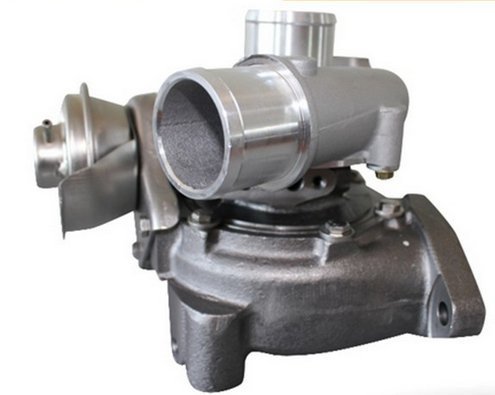

Wegen paar seiten zuvor, sind die jspec lader nich die ct12 und die eu spec ct20 lader?
Also bei Holex wurden meine EU spec lader ebenfalls als ct20 lader geführt. Musste damals das lagergehäuse tauschen lassen da das was abbekommen hat, war ein riesen problem das zu bekommen da toyota das lagergehäuse für die eu lader nicht einzelln verkauft und der hersteller von denen 2 mal die falschen ct12 lagergeschickt hat welche bei meinen eu twins nicht passten. Darauf hin haben die das lagergehäuse komplett ausgemessen und anfertigen lassen.
Fand den preis fürs revidieren trotzdem voll ok, der eine lader kostete damals 350€ inkl. Billet verdichterrad upgrade und der andere lader mit dem lagergehäuseschaden 500€ ebenfalls mit upgrade billet verdichter inkl.

Die Bezeichnung CT12 scheint falsch zu sein. J-Spec sind definitiv CT20

Kann auch sein das ich es verwechselt habe und eu ct12 sind und jspec ct20 und es genau umgedreht war xD auf jedenfall haben die lader verschiedene bezeichnungen und für eu is das lagergehäuse wohl nicht einzelln zu bekommen außer eben es wird sonder angefertigt xD da war ich ganz froh das die Firma Holex sich da mühe gegeben hat

China sagt CT20:
https://www.aliexpress.com/item/1pc-Twi ... 97133.html
