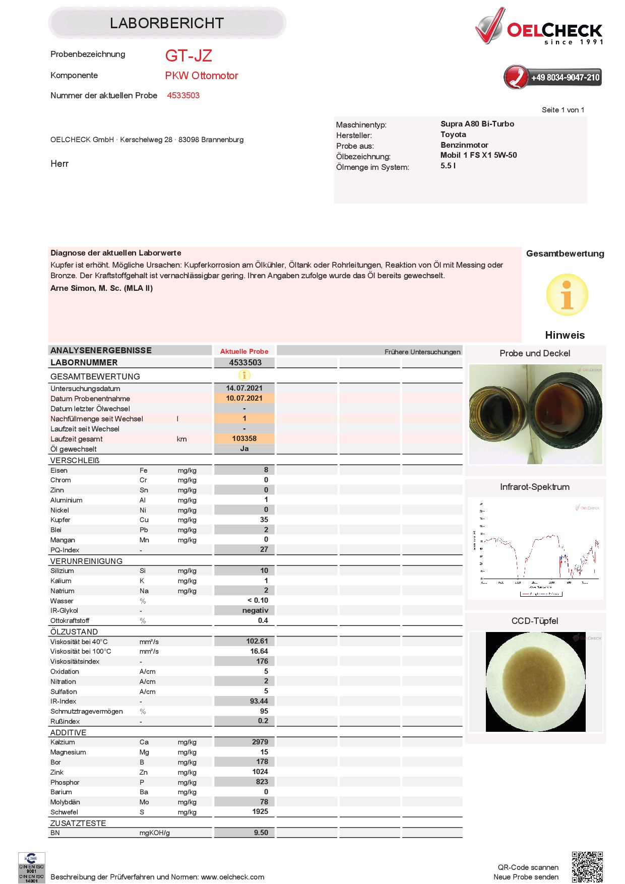

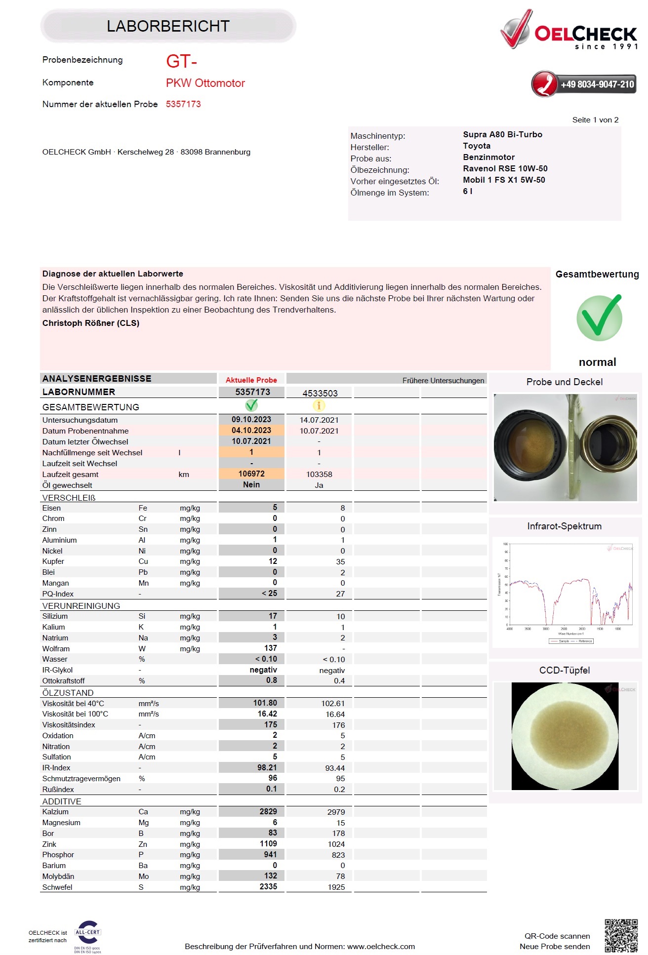

hatte letzte Woche vorm Ölwechsel noch eine Ölprobe genommen und eingeschickt.
Das Ganze hat knappe 76 € gekostet, die es mir aber wert waren einmal zu wissen wie es dem Motor so geht.
Kann sich einer zufälligerweise erklären, wo beim 2JZ der hohe Kupfergehalt herkommt? Bzw. an welchen Bauteilen das Öl mit Kupfer in Kontakt kommen könnte?
Ansonsten könnt ihr in diesen Beitrag auch gerne eure Ölanalysen mit reinpacken. Ist ja vielleicht doch recht interessant für den ein oder anderen.
