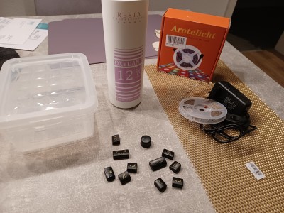

Ich weiß nicht, ob die Dinger noch lieferbar sind. Aber ewig lieferbar sein werden sie auch nicht. Deswegen hier ein kleines DIY um die vorhandenen (ein wenig) aufzubereiten. Bei mir ist das Ergebnis nicht perfekt geworden, aber ein riesen Unterschied ist es trotzdem.
Das Nachher-Bild ist leider ein wenig "zu gut" geworden, in Natura ist der Unterschied nicht ganz so krass.
Verbaut sind bei mir jetzt nagelneue Knöpfe, deswegen sieht man ganz gut den Vergleich zu den alten Knöpfen vor und nach der Aufbereitung.
Was ihr braucht:
- eine transparente PVC-Wanne
- Wasserstoffperoxid (H2O3)
- UV-Leuchtband
- Alufolie
Die PVC-Box komplett mit dem Leuchtband umwickeln
Mit Alufolie komplett umwickeln
Knöpfe und H2O3 rein (ich habe ein H2O3-Gel gekauft. Eigentlich ist das ja eine Flüssigkeit. Aber so schwimmen die Knöpfe nicht auf!)
So sieht das dann aus, wenn das Licht an ist
Deckel muss natürlich drauf sein. Dann 24h oder länger reagieren lassen.
