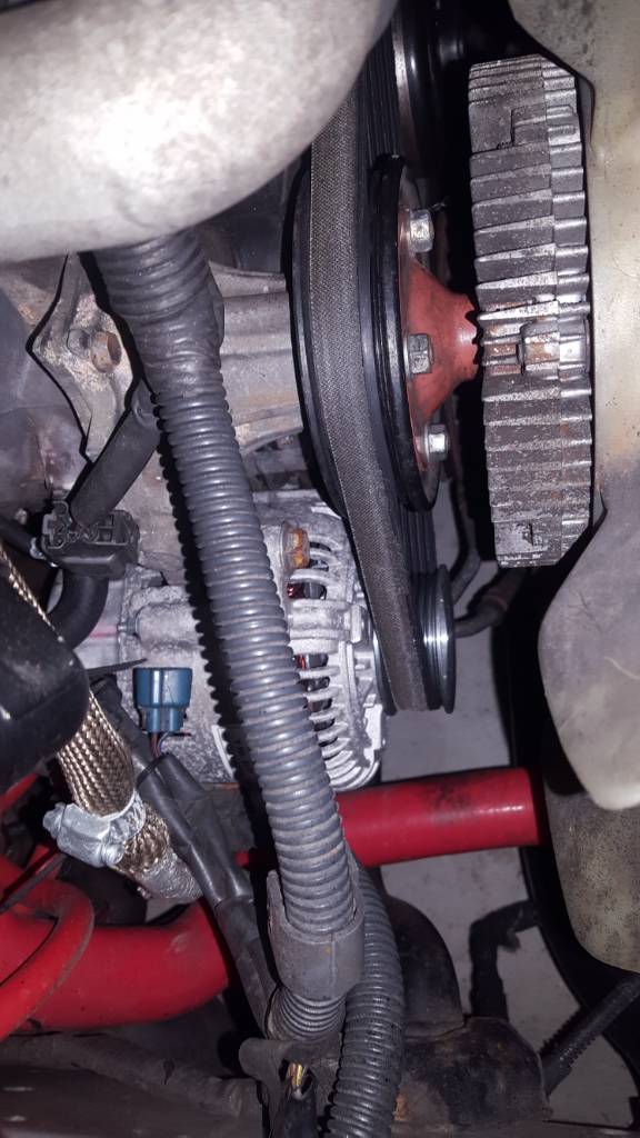

Hab eben auch nochmal geschaut, alle Riemenscheiben haben 6 Kerben soweit ich sehen konnte und zumindest jetzt mit nur noch 4 bzw 5 (nen teil der 5 is noch da xD) sieht es zumindest aus als säße der Riemen wie er soll abgesehen von den fehlenden Rippen.. und ich konnte wie gesagt auch nichts entdecken wo er dran hätte schleifen können.. ich weis natürlich nicht wie das vorher war da man ja auch nicht jeden Tag seine Riemen kontrolliert. Werd das aber mit dem neuen dann mal nach jeder Fahrt im Auge behalten vorerst ob sich was abzeichnet.
Anbei noch ein paar Bilder, hoffe man erkennt darauf ein wenig.

Sag mal du fährst doch leistungsgesteigert, hast du auch etwas am Riementrieb geändert? Hast du bei laufendem Motor mal geschaut ob irgendeine Riemenscheibe eiert? Läuft der Riemen überall sauber? Es kann schon reichen dass die Flucht nur minimalst nicht passt damit es zu so einem Schadensbild kommen kann.. Also schau ganz genau hin
