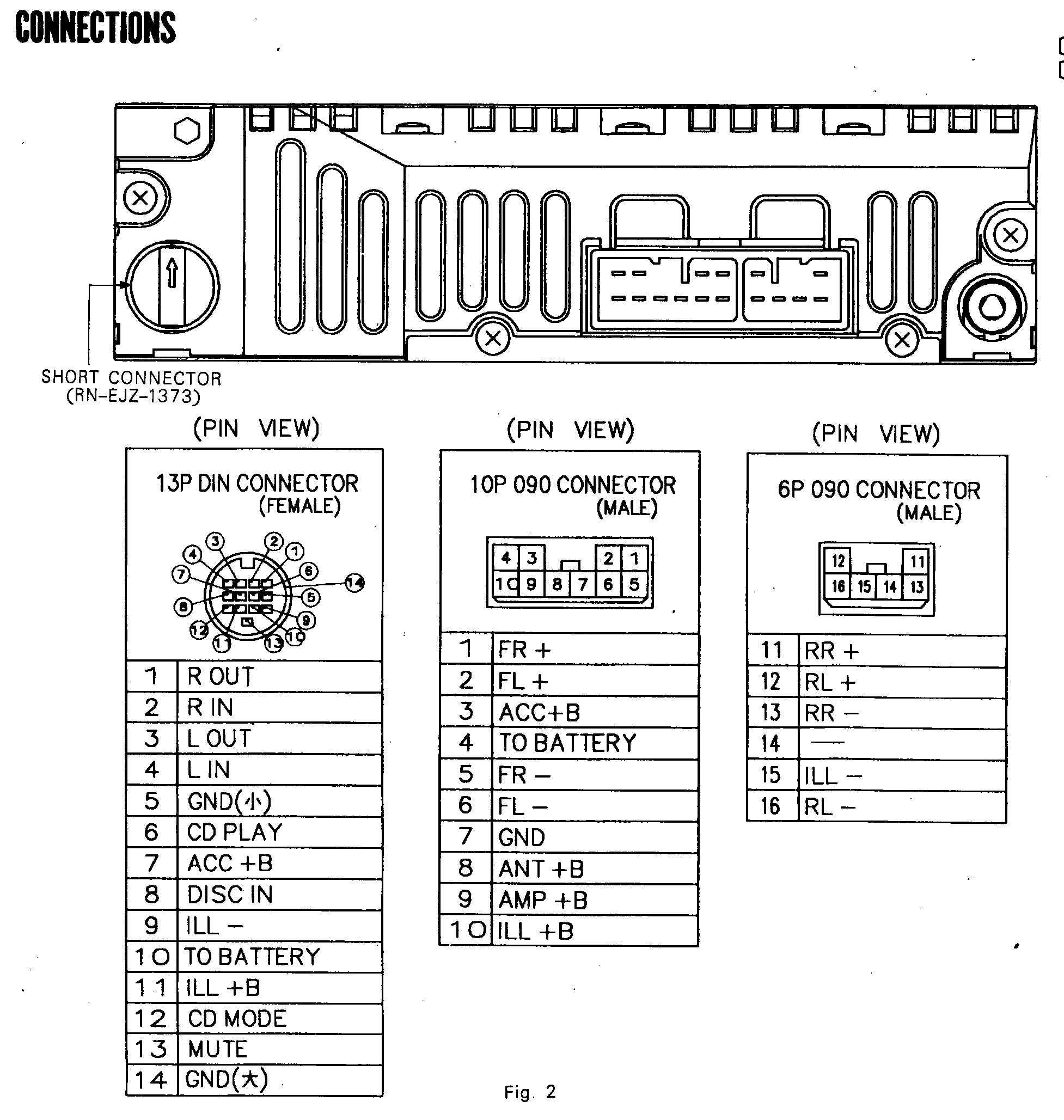

Der 13 Pin ist so belegt:
Das mit dem Yatour-Adapter wird zufriedenstellend funktionieren - da beim Werksradio keine Steuerung des CD-Players möglich ist. Die Bedienelemente sind ja am CD-Deck selbst

Ja stimmt sorry das ist mir später dann auch eingefallen, das geht nur mit dem CD-Deck, das normale Radio hat keinen wechslerausgangAlonso hat geschrieben:Der 13 Pin ist so belegt:
