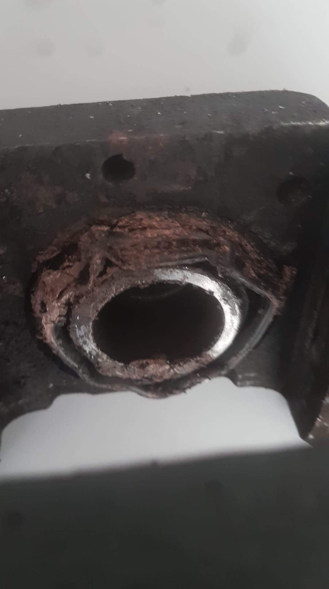

Kann mir jemanden vllt.eben sagen, ob das i.O. ausschaut für gebrauchte EU Sättel für die HA? Wäre echt dankbar .
Re: EU Bremssattel HA
Das schaut nach allem aus, nur nicht i.O.
Am besten komplett zerlegen und einen neuen Reparatursatz verbauen.
Wenn die Kolben gerostet sind, dann diese auch ersetzen..
Die Sättel haben schon 20 Jahre Plus hinter sich..
Da muss man sowas mit einplanen..

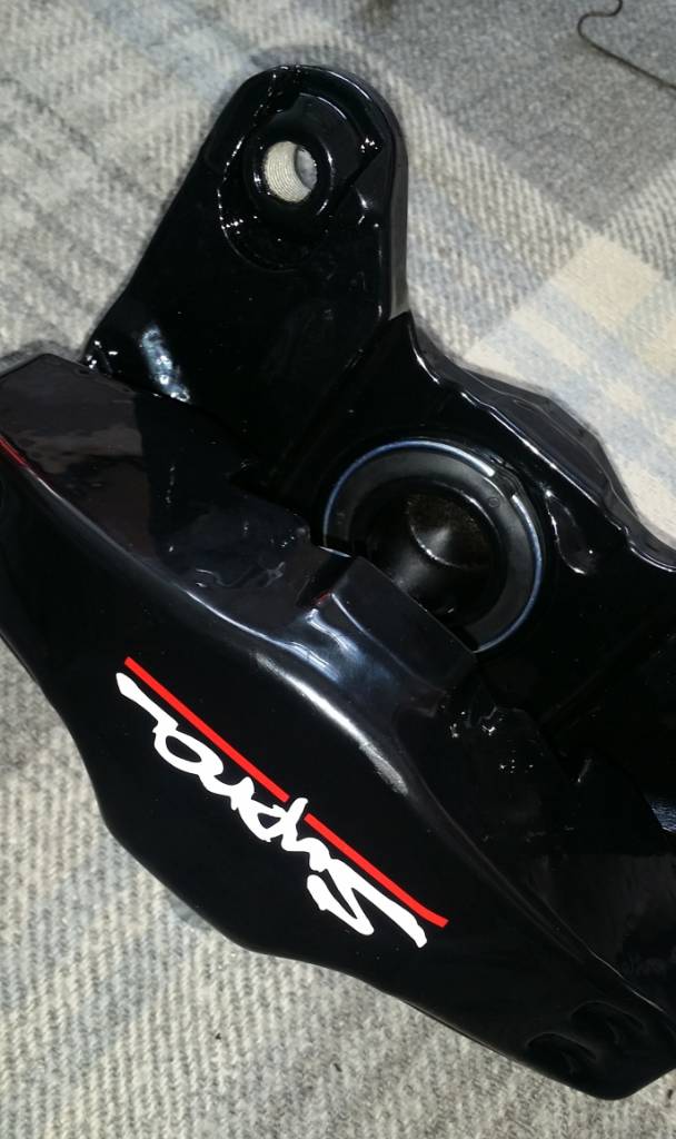

Hab hier noch ein paar Vergleichbilder von überholten Bremssätteln..
EU Bremssattel HA
Grinchi,
hast du die sichtbare Seite der Kolben mitlackiert? Oder sind die neuen Kolben beschichtet? Ich habe meine Sättel gerade zerlegt und gestrahlt.
Die Kolben sind auf der vorderen Oberfläche beschichtet..
Die, die noch gut sind bleiben aber blank..
Das dachte ich mir. So werde ich es auch machen.

Grinchi hat geschrieben:Das schaut nach allem aus, nur nicht i.O.
Okii wenn die ankommen nehme ich die mal auseinander und mach die sauber und tausche alle Dichtungen aus. Ansonsten kann da ja nicht viel kaputt gehen denke ich. Falls die Kolben auch Rost haben sollten würde ich die auvh austauschen. Danke für die schnelle Hilfestellung
