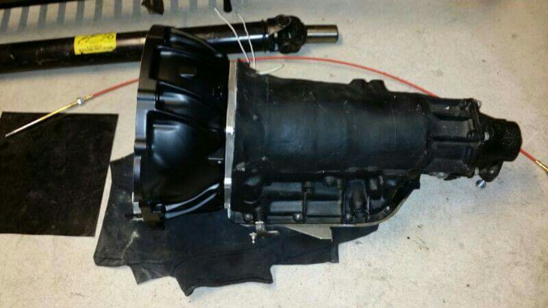

Wie kommt man darauf das zu verbauen. Hmm....ganz einfach! !!! Ich wollt mir kein so hoch gelobtes 6 Gang verbauen und das AT kann nicht viel Leistung ab, dewesgen eins was dazwischen ist.

wie alltagstauglich ist das?wisler hat geschrieben:Wie kommt man darauf das zu verbauen. Hmm....ganz einfach! !!! Ich wollt mir kein so hoch gelobtes 6 Gang verbauen und das AT kann nicht viel Leistung ab, dewesgen eins was dazwischen ist.

Mehr Fotos, Details =D Die Drag Szene schwört drauf

Es ist ganz gut für den Alltag. Man kann es gut im Alltag fahren. Man kann im ersten, zweiten oder dritten Gang ganz bequem anfahren oder man fährt Innerorts nur im Ersten Gang der bis ca. 120 km/h geht. Dieses Getriebe ist nichts für den Nürburgring, aber für die Landstraße durchaus gut geeignet. Ein Ampelrennen aus dem Stand ohne TB wird man gegen jeden gemachten GTI verlieren weil der Erste so lang übersetzt ist, aber mit TB wird der keine Sonne sehen. Die Höchstgeschwindigkeit errechnet bei mir liegt bei ca. 308km/h, was auch völlig reicht für mich. Der Erste Gang ist gradverzahnt und fahre es mit einem 3200er Wandler.
