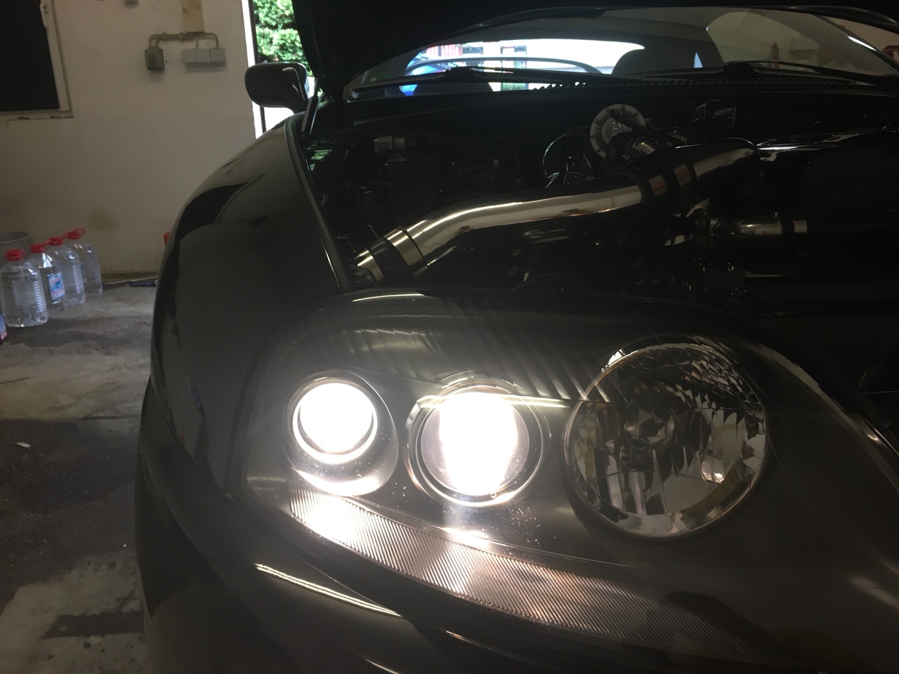

JackEnox hat geschrieben: Andys Fehlerursache soll er euch selbst offenbaren. BildBild
Also ähh, najaaaaa.... Ok, wird halt jetzt peinlich.
Wie man sieht, es geht alles. :D
Hab die Birne links Sa. Abend in der Dämmerung kontrolliert und halt nix gesehen. Bei Tageslicht sah es dann anders aus Bild
Dann noch Beifahrerseite ausgebaut, wofür ich immer zu faul war, et voilà:
Und ich mach vorher noch Witze drüber BildBild Komischer Zufall, dass BEIDE Birnen kaputt sind, aber gibts halt auch.
Let the Shitstorm begin. :roll: :D
