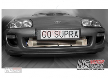

von JackEnox
Schau mal hier:
https://www.hg-motorsport.de/shop/produ ... r-Kit.html
2016-12-02 14-18-10_HG-Motorsport Onlineshop.png (97.15 KiB) 10914 mal betrachtet
Gerade gefunden. Sieht so aus, als wäre das ein FMIC wo der Aktivspoiler passt. :)
Allerdings ziemlich teuer. :/
