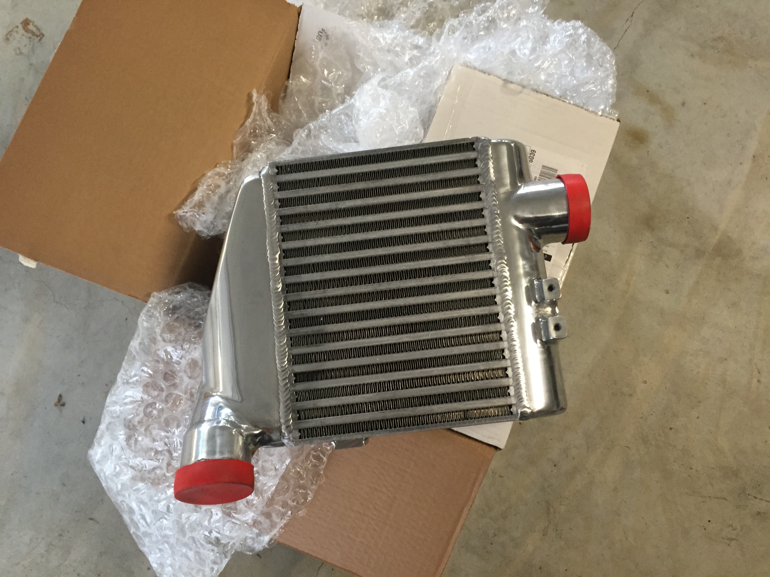

Der Whifbitz sieht aus als wenn er ein bar and blade Netz hat.
Der Chris Wilson und der Greddy sehen nach tube und fine aus. 8-)

Auf der Whifbitz Seite steht es auch das es ein bar and blade ist.

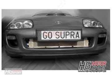

Schau mal hier:
https://www.hg-motorsport.de/shop/produ ... r-Kit.html
2016-12-02 14-18-10_HG-Motorsport Onlineshop.png (97.15 KiB) 10097 mal betrachtet
Gerade gefunden. Sieht so aus, als wäre das ein FMIC wo der Aktivspoiler passt. :)
Allerdings ziemlich teuer. :/
