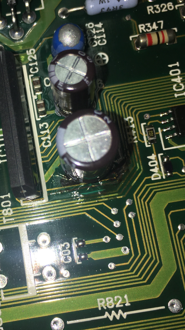

Das kenn ich xS hatte selbiges Peoblem mal bei meiner Celica Carlos Sainz Ecu da war einer ausgelaufen und ich hab ewig nach dem Fehler gesucht wieso er mal zu fett dan wieder zu mager lief,mal auch mal normal und ende vom lied war das ein elko ausgelaufen war xS.. ausgelötet, neuen rein und schwups war ruhe .
Hoffe ich mal das es bei dir auch nur am Elko liegt, würde auch erklären wieso keine Fehlermeldung raus bekommst und sollte ja recht einfach zu tauschen sein wenn bisschen löt gefühl und nen gescheiten spitzen kolben hast

Kann es sein, dass mit die Berechtigung fehlt, ein Bild hier reinzustellen?Grinchi hat geschrieben:Ich warte noch aufs Bild..
Es erscheint eine Fehlermeldung.

Ich werd mich jetzt da ran machen, Elko ist schon bestellt! Schön von jemandem zu hören, das gleiche Problem gehabt zu haben! -und das Problem gelöst zu habenPlanlos1988 hat geschrieben:Das kenn ich xS hatte selbiges Peoblem mal bei meiner Celica Carlos Sainz Ecu da war einer ausgelaufen und ich hab ewig nach dem Fehler gesucht wieso er mal zu fett dan wieder zu mager lief,mal auch mal normal und ende vom lied war das ein elko ausgelaufen war xS.. ausgelötet, neuen rein und schwups war ruhe .

Das scheint tatsächlich der Verursacher zu sein.. bitte noch die Leiterbahn prüfen ob die noch ok sind..
Ich drück Dir die Daumen..

So, ein kleines Update:
Der Kondensator ist getauscht und zwei Leiterbahnen sind geflickt. Habe inzwischen gute 100km gefahren, hab den Wagen lange im Stand laufen lassen und das Problem ist nicht mehr aufgetreten. Dementsprechend sehe ich diesen Fall als gelöst!
Vielen Dank nochmal an die ganzen Tips und Hilfestellungen von euch!
