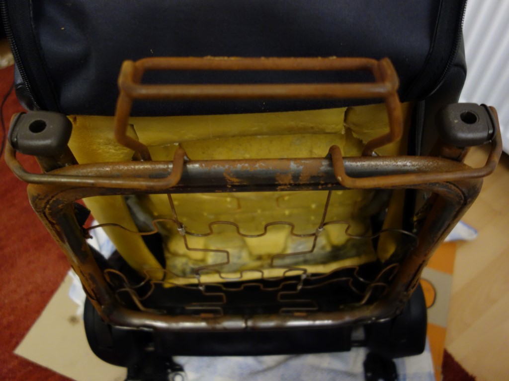

so sieht das Ganze übrigens aus, falls noch mal jemand sich da nen Wolf sucht:
keine Ahnung ob die Bilder richtig angezeigt werden. Irgendwas scheint mit der Bilder-Anhängen Funktion nicht so richtig zu klappen

TurboThomas hat geschrieben:
Passt!
Also auf dem Handy kann man es gut erkennen.
Sieht halt aus wie bei jedem Auto, nur dass es unter dem Leder sitzt!
Aber wenn wir schon mal dabei sind! Für was ist das Plastikteil an der Kopfstütze selbst?

kingschnitte hat geschrieben:TurboThomas hat geschrieben:
Scheint wohl nur so ne Art Schutz gegen den Gurt zu sein. Es ist jedenfalls nur angeschraubt und hat sonst keine offensichtliche Funktion, also kein Hebel oder sowas.
Da hab ich auch ziemlich lange dran rumgezogen und gedrückt, bis ich gemerkt hab, das es nichts mit dem Kopfstützenriegel zu tun hat...
