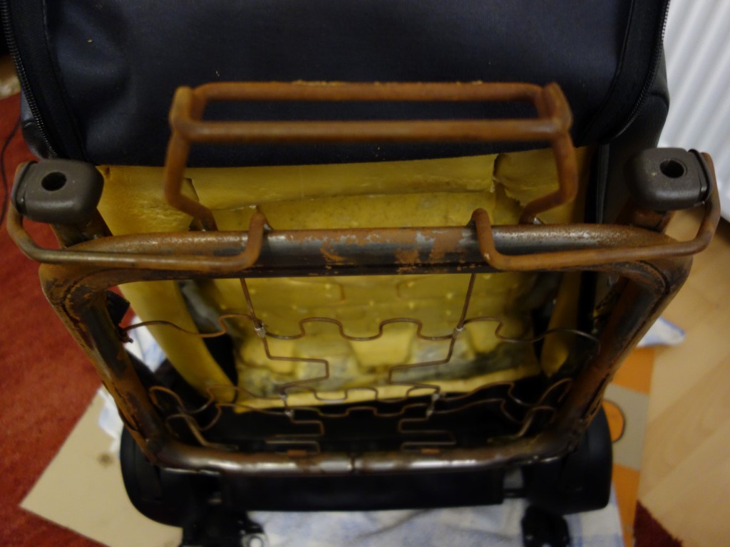

hmm, da hab ich schon nachgesehen. Ich steh da irgendwie grad auf m Schlauch...

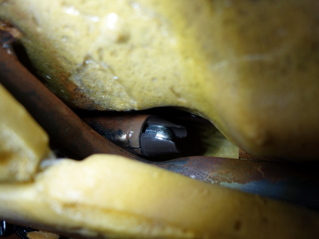

Ich sehe zwar die Plastikklammern, die im Sitzgestell eingerastet sind. Aber das ist ein Metallstift in der Mitte. Der verhindert, dass ich die Rastnasen wegdrücken kann. Ich konnte ihn weder reindrücken noch rausziehen...
- Beiträge: 155
Ledersitze Kopfstütze abbauen
ok, habs rausgefunden. Man muss von außen durch das Leder jeweils links und rechts eine Rastfeder zurückdrücken, dann kann man die Kopfstütze einfach rausziehen... Das sieht man natürlich nicht, wenn der Lederbezug noch drauf ist.

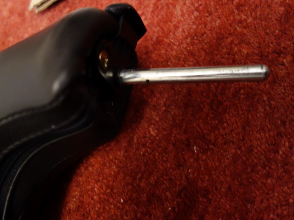

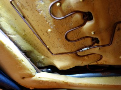

so sieht das Ganze übrigens aus, falls noch mal jemand sich da nen Wolf sucht:
keine Ahnung ob die Bilder richtig angezeigt werden. Irgendwas scheint mit der Bilder-Anhängen Funktion nicht so richtig zu klappen

Passt!TurboThomas hat geschrieben: keine Ahnung ob die Bilder richtig angezeigt werden. Irgendwas scheint mit der Bilder-Anhängen Funktion nicht so richtig zu klappen
Also auf dem Handy kann man es gut erkennen.
Sieht halt aus wie bei jedem Auto, nur dass es unter dem Leder sitzt!
