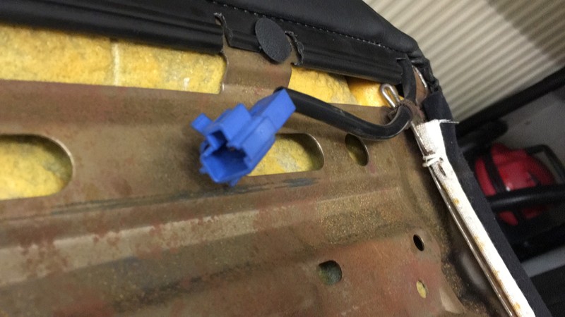

Nach langem Suchen nach den Original Steckern für den Sitzheizungsanschluss hier nun die passenden Teilenummern.
Hier Bilder vom original Kabelbau:
Am Kabelbaum
Am Kabelbaum

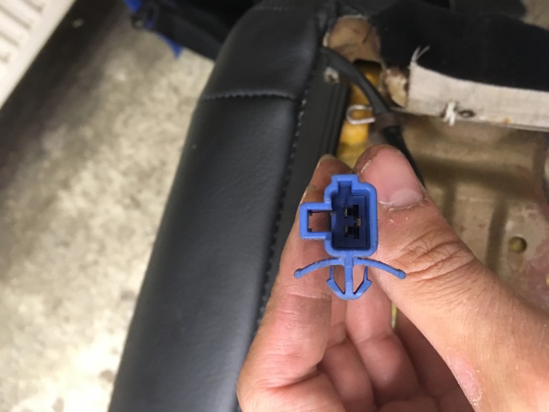

Am Sitz
Am Sitz
Am Sitz
Am Sitz

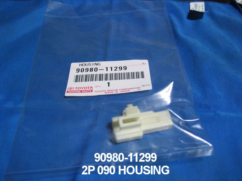

Hier die Teilenummern:
Am Kabelbaum - Reparaturkabel: 82998-12340
Hier gibt es noch etwas Ungenauigkeit:
Siehe:
Am Sitz - Reparaturkabel: 82998-12330
2017-09-07 11.png (3.67 KiB) 4540 mal betrachtet
90980–11299
90980–11299
Welcher nun der richtige ist und welcher davon blau ist werde ich bald berichten. Habe alle Nummern bestellt. :)

90980-10833 ist discontinued... Bleibt also nur noch die 90980-11761 & 90980–11299 für den Anschluss am Sitz.
