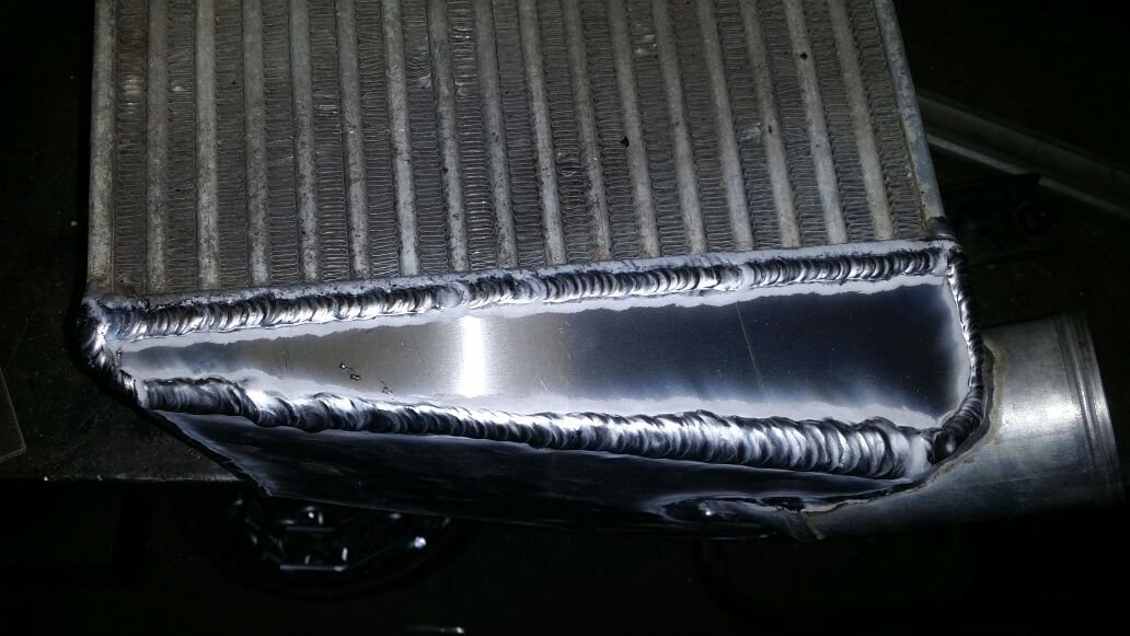

Hab ihn dann gestern ausgebaut und zum Kollegen gebracht, der hat ihn mir dann ordentlich mit dicken Nähten verschweisst und auch die alten Nähte und Biegekanten ordentlich mit dicken stabilen Schweissnähten versehen:
Mal schauen obs nun besser hält, 2Bar von meinem kleinen S200SXE waren wohl einfach zu viel für ihn auf dauer xD
War an einer Kante aufgerissen wo das Blech umgebogen war, nun sind wie man sieht alle Kanten wo es instabil aussah dick verschweisst
Heut bau ich ihn dann wieder ein.
Sollte also jemand nen Radtec fahren mit Viel Ladedruck dann am Besten direkt zumindest die Biegekanten nochmal dich drüber braten lassen
Denke so sollte er halten.
