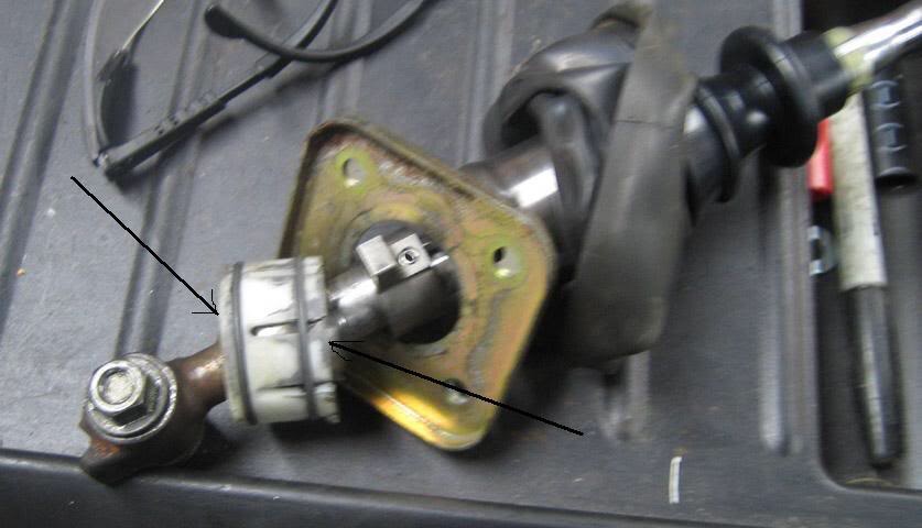

Hab das heute mal gemacht, einstellen hat schon mal viel gebracht!
Die Lagerung vom Schaltknauf selbst ist aber ganz schön ausgelutscht und meine sogar dass das Plastik gebrochen ist.

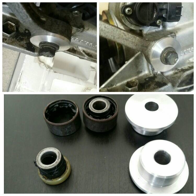

Meinst du diese Buchse die du aus Alu hast?

Das freut mich das es schon was gebracht hat.
Ja, die Buchsen aus Alu meine ich..

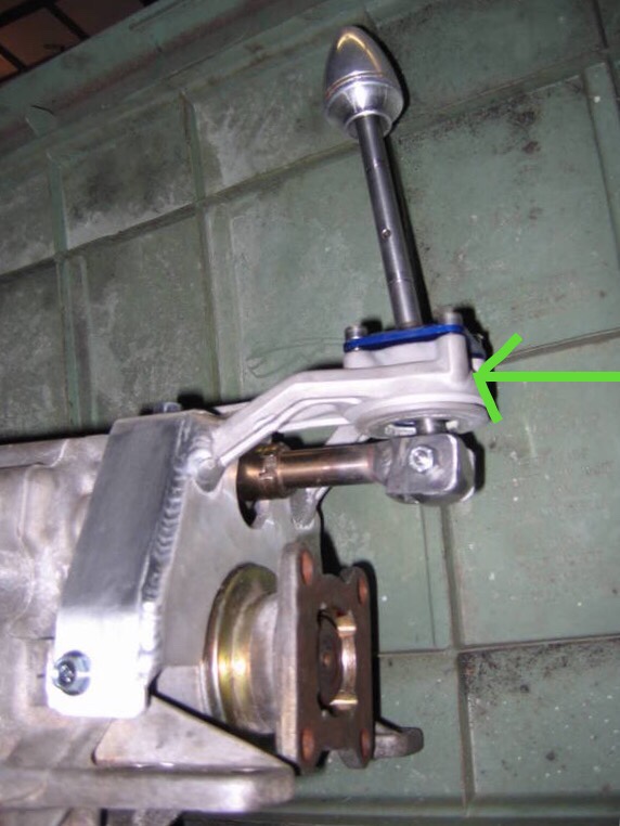

Diese meine ich.. Die oberen beiden hab ich auch..

Ah okay, die scheinen noch recht fit zu sein, meinte die innerhalb der vier Schrauben wo der Schalthebel selbst drin steckt.

Ich schaue es mir mal bei mir an.. da ist normal nur ein ein Kunststoffteile drin..

Hab nen Bild gefunden, gibt's natürlich nicht einzeln, nur der komplette Schalthebel Bild
